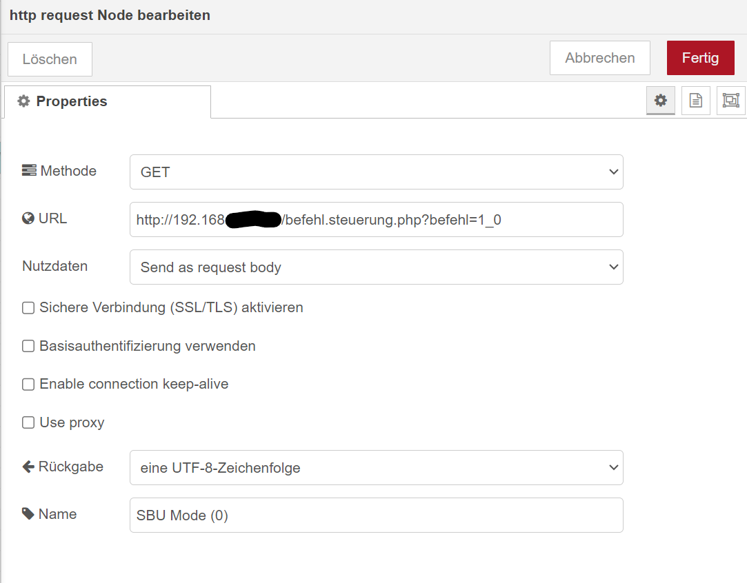

Hallo
In NodeRed habe ich meine Bedingungen eingestellt.
Dazu habe ich ich über MQTT die Infos zu aktuellem Solarertrag und SOC abgefragt.
Dann habe ich die Auswertungen gemacht ob Unter- oder Obergrenzen erreicht sind.
Anschließend habe ich mit "http request" den Link zum Solaranzeigebefehl wir oben erklärt gesendet.
Der Inhalt sieht dann wir folgt aus.
In diesem Beispiel wird der erste Umrichter (GROWATT) in den Modus SBU gesetzt.
Schönen Abend
Schönen Abend

Re: Steuerbefehle an Growatt Wechselrichter senden
Hat funktioniert! Allerdings muss der Node auf "POST" gestellt werden. In deiner Erklärung war "GET" abgebildet!
Nur, falls sich jemand wundert, warum es nicht funktioniert!
Danke nochmal!
