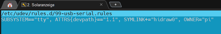

Hi ,dankemr.big hat geschrieben: ↑Fr 5. Mai 2023, 17:17falls es nicht drin steht hier jetzt folgendes reinkopieren/schreibenCode: Alles auswählen
sudo mcedit /etc/udev/rules.d/99-usb-serial.rulesin der entsprechenden x.user.config.php als DeviceCode: Alles auswählen
SUBSYSTEM=="tty", ATTRS{devpath}=="1.1", SYMLINK+="hidraw0", OWNER="pi"Sollte ja bei dir schon so drinstehen!Code: Alles auswählen
$USBDevice = “/dev/hidraw0“;
raspi eu starten .....
die Datei "99-usb-serial.rules" existierte nicht in dem udev Verzeichnis. Ich habe sie einfach angelegt und die Zeile eingefügt. Ich denke das war richtig?
Dann bin ich ja gespannt ob es nun stabil läuft.
Da ich gerne verstehe was passiert: Was genau bewirkt Deine Ergänzung? Bzw. welchen Fehler vermutest Du?
VG Rötty
WR: Solis RHI5k + MPI5K
- Beiträge: 1267
- Hat sich bedankt: 25 Mal
Re: [doch nicht gelöst] Plötzlich keine USB Verbindung mehr zum WR
Mit der Ergänzung wird /dev/hidraw0 fest der entsprechende USB-Port zugewiesen, den Du verwendest.
Somit ist alles, was daran angeshclossen wird immer über /dev/hidraw0 angesprochen

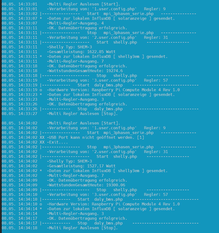

. Junge junge... mein ioBroker Pi läuft seit Monaten völlig problemlos. Was mache ich bei dem Solaranzeige Pi nur falsch?
Also, er ändert den Hidraw nach wie vor auf von "0" auf "1". Trotz der Änderung der "rules.d" Siehe Screenshots.
Irgendwo muss es doch ein log geben, was die Ursache aufzeigt, oder?
VG Rötty
Es funktioniert leider immer noch nicht
