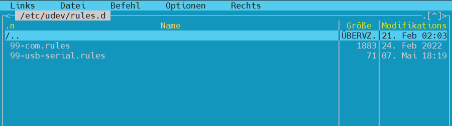

Re: [ungelöst] Plötzlich keine USB Verbindung mehr zum WR
Nabbend,
Es funktioniert leider immer noch nicht
. Junge junge... mein ioBroker Pi läuft seit Monaten völlig problemlos. Was mache ich bei dem Solaranzeige Pi nur falsch?
Also, er ändert den Hidraw nach wie vor auf von "0" auf "1". Trotz der Änderung der "rules.d" Siehe Screenshots.
