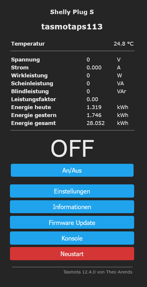

- alle Shellys mit Tasmota geflasht (https://smart-live.net/shelly-plug-s-mi ... a-flashen/) + eingerichtet

- 2.user.config für tasmotaps114 -> angepasst für 23/Shelly mit Influx-DB solaranzeige2
- 3.user.config für tasmotaps113 -> angepasst für 23/Shelly mit Influx-DB solaranzeige3

=> Klappt soweit, mit MQTT Broker/Client als Broker (Adapter) installiert kommen die Werte an, Grafana kann weiter korrekt lesen und Geräte lassen sich über cmnd steuern. Die Screenshots/aktuellen Anteile des Logs zeigen diesen Zustand.
Was mich aber grübeln lässt, ist, dass recht viele Werte geschrieben und nicht auseinandergedröselt werden und ich die Arrays daher nicht wie erwartet verwenden kann, sondern erst auseinandernehmen muss, während die Felder für einzelne Parameter zwar angezeigt, aber nicht aktualisiert werden.
Auch scheinen mir Werte der Geräte durcheinanderzugeraten, wenn ich in allen 3 user-configs Zeile 507 auf "box1" lasse (die Geräte versuchen, alle 3 in dieselben Spalten zu schreiben mit dieser Angabe und überschreiben sich gegenseitig, richtig?).
Setze ich dort die Gerätenamen (tasmotaps114 bzw. tasmotaps113) ein, entspricht das aber nicht mehr der geforderten Benamung, oder?
Ich suche die richtige Kombination aus Zeile 507, Zeile (INFLUXDB) und dem Namen der Shellys auf deren Interface ist und ob ich darüber hinaus noch etwas beachten muss in dem Bereich?
Denn wie oben (=>) beschrieben klappt es, aber die Shellys werden parallel zur Solaranzeige im ioBroker geführt (was ja auf die Struktur der Influx-DB hinweist, korrekt?). Setze ich das Full Topic auf solaranzeige/tasmotaps114 (bzw. 113)?
