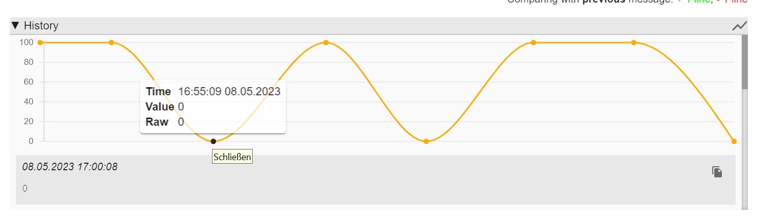

seit dem Update werden zeitweise falsche Werte an den MQTT übertragen.

Dieses Attribut (SOC) ist nur ein Beispiel da er über langen Zeitraum konstant bleibt, das Verhalten betrifft leider alle Attribute.

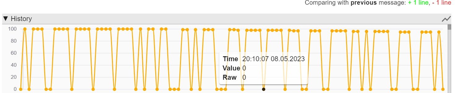

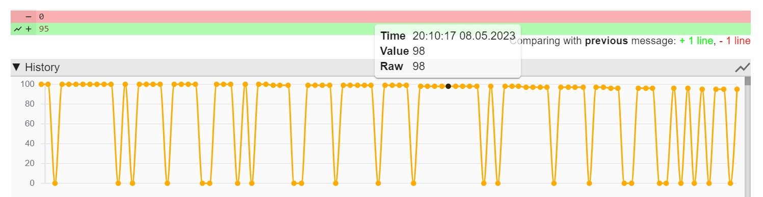

die Bilder sind Beispiele SOC über MQTT geliefert. Sollte konstant 100 liefern.

Re: Seit dem Update falsche Werte an MQTT
so wie es aussieht ist es kein MQTT Problem.
Grafana zeigt auch die 0 Werte. Neue 64 Bit Installation
