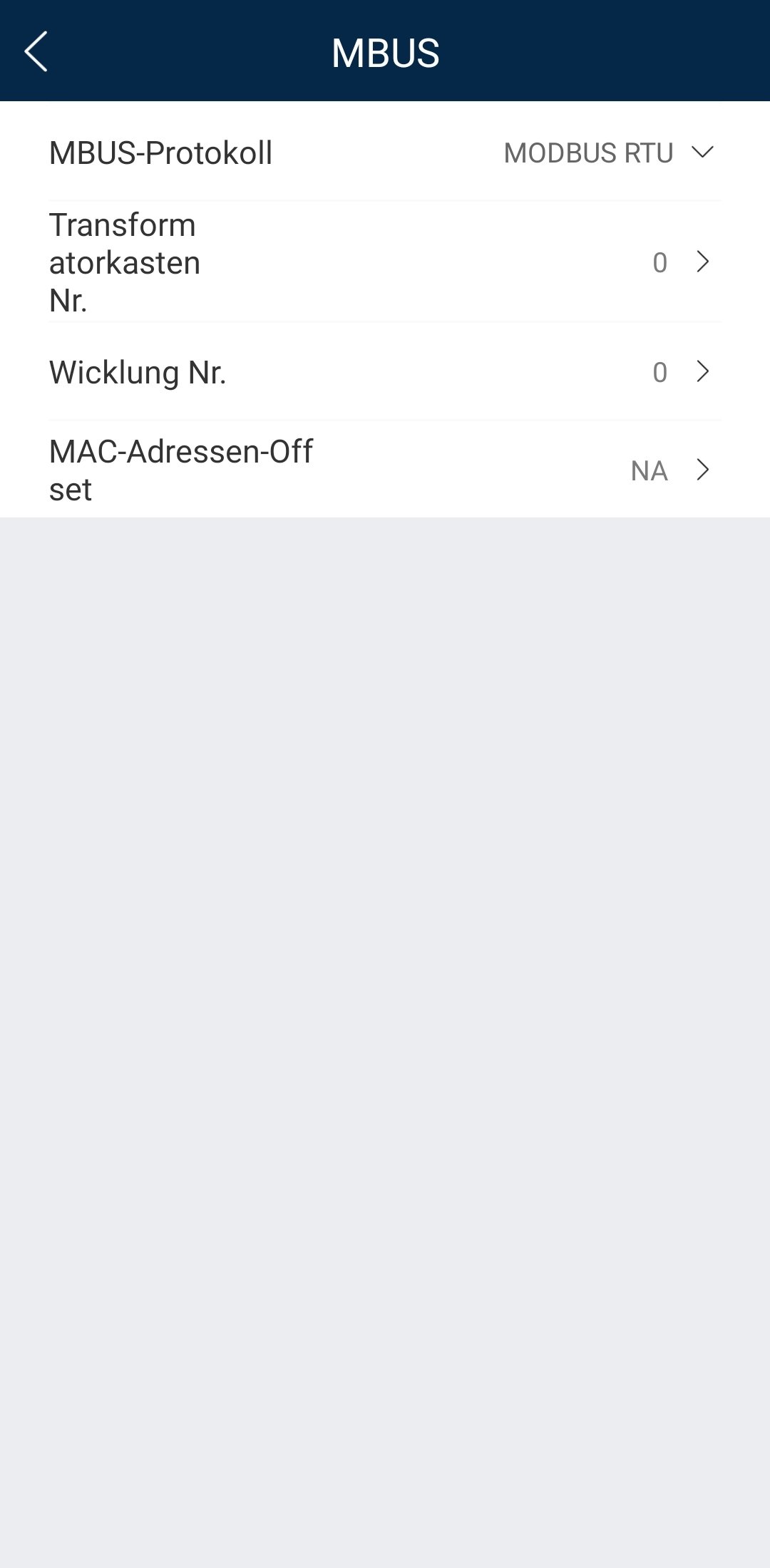

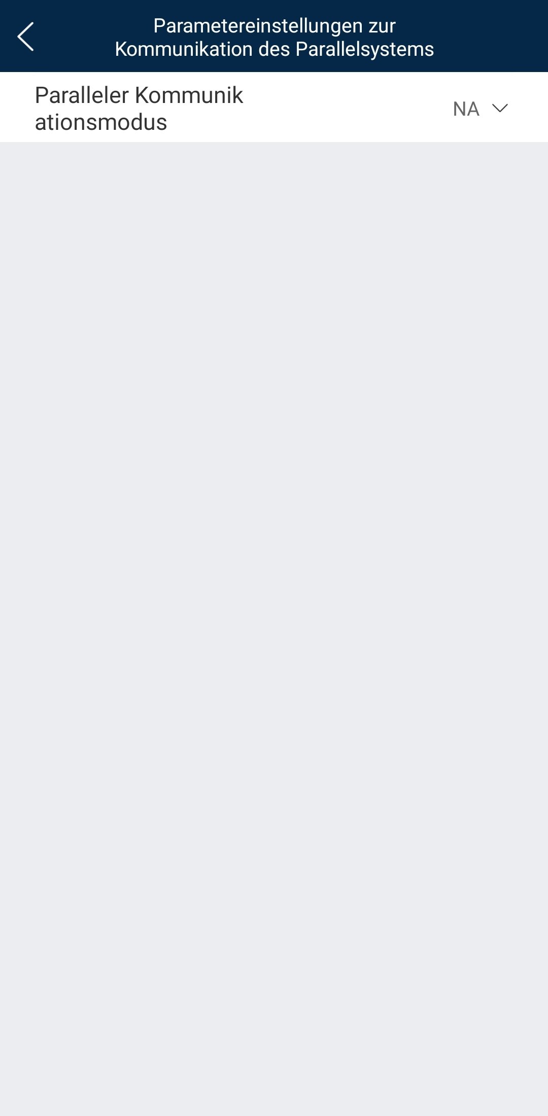

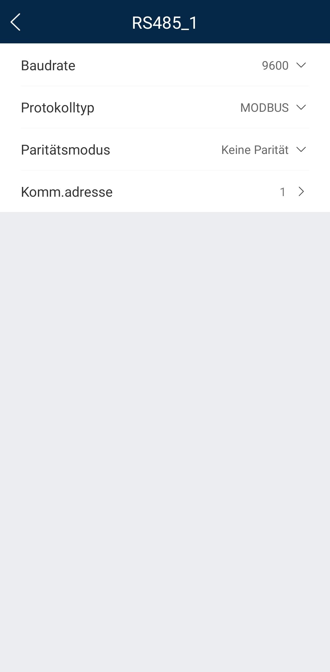

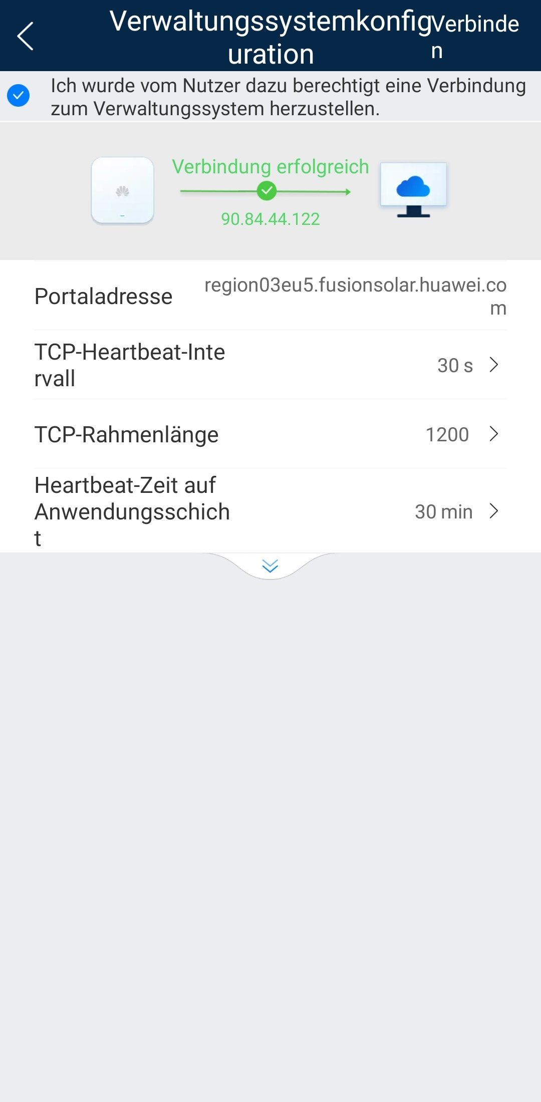

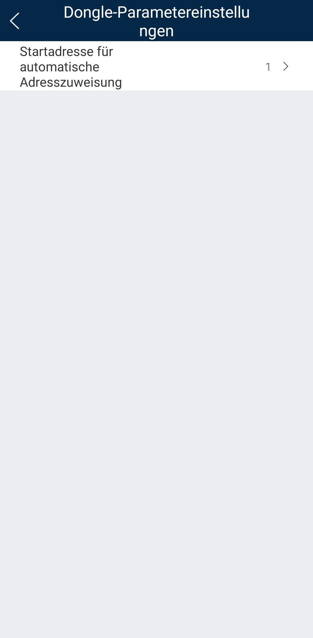

Hier noch meine Einstellungen in der Sun2000 App:
						Starting Nmap 7.70 ( https://nmap.org ) at 2023-02-26 18:45 CET
Nmap scan report for SDongleA-Huawei-WR-Dongle.fritz.box (192.168.188.88)
Host is up (0.0030s latency).
PORT STATE SERVICE
502/tcp closed mbap
Nmap done: 1 IP address (1 host up) scanned in 0.15 seconds
- Beiträge: 6596
Re: Huawei SDongle - Wie kann man den ansprechen?
Wie du siehst, ist der Port 502 geschlossen oder schon belegt. Das ist das Problem.
