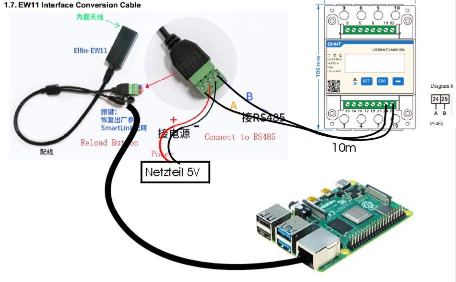

Als Quereinsteiger stehe ich momentan heftig auf dem Schlauch:
Habe am Pi NUR einen DTSU666
Dort ist RS485 Ausgang Nr. 24/25 über ein 10m 2 poligem Kabel mit dem Elfin E11A verbunden
(wenn die Schrauben oben sind: Die beiden rechten Eingänge des 4-poligen Adapters)
vom Elfin E11A gehtt ein LAN Kabel an Solaranzeige

Habe die ganze Hardware gekauft mit der naiven Vorstellung, das das in 20 Minuten eingerichtet ist und bin jetzt gesamt schon rund 3 Tage dran.....

Leider hat der DTSU eben kein Ethernetanschluss sondern nur RS485.
Daher wird üblicherweise der Elfin E11A eingesetzt um die RS485 vom DTSU666 auf Ethernet zu wandeln.
Regler hatte ich auch auf 49 (hatte mich im Post leider verschrieben.)
Damit funzt es aber leider nicht - womöglich muss ich noch weitere Daten im Setup eintragen: Z.B. die Addresse - in diesem Beispiel die 38.
aber auch dann funzt es nicht.
Die vollständigen Settings für das Setup vom DTSU666 konnte ich leider nirgens finden - nur das wohl andere irgendwie auch Probleme haben.

@RomanD: Es wäre hilfreich wenn Du eine Skizze Deiner Verdrahtung und die Konfigurationsdateien hochlädst.

Problem Nr. 1)
Die Wifi version vom EW11 hat eine hübsche web-Oberfläche für die Settings, an die ich aber über LAN nicht komme.
Wenn ich das Teil über Lan (mit Netzteil 5v) an die Fritzbox stecke, meldet es sich dort mit der IP 192.168.178.38 an.
Die im Handbuch angegebene IP http://10.10.100.254/ für die Weboberfläche geht auf diese Art und Weise aber am PC (mit firefox) nicht.
Wenn ich den EW11 direkt mit der LAN-Buchse vom PC verbinde und Netzwerk einrichte geht es ebenfalls nicht.
Ich bin nicht so erfahren mit dem Rhasberry, so das ich die Konfig. Datei nicht auf den PC laden kann:
Standarteinstellungen außer:
$Regler = "49" // 49 = DTSU666
$WR_IP = "10.0.0.2"; // IP-Adresse des EW11 mit WLAN! - mögliches Problem Nr. 2) wie komme ich an die IP des EW11 mit LAN??
$WR_Port = "502"; // Port über den der EW11 kommuniziert
$WR_Adresse = "38"; // Geräte-Adresse des Stromzählers - wie im Stromzähler hinterlegt
Die grüne LED bei dem EW11 leuchtet wie folgt: LED0.3s Off -> 3s On: STA mode connect to router or AP mode being connected by other STA
Die Ausgänge A und B sind am Oszi völlig ohne jeglichen Signale! Die orange LED für Daten habe ich noch nie leuchten gesehen.
Der EW11 verhält sich mit oder ohne LAN-Verbindung genau gleich. Mit anderem LAN Kabel ist es das gleiche.
Mögliches Problem Nr. 3.) Früher habe ich mal an den angeblichen Eingängen für 5V vom EW11 auch ohne Netzteil 5V gemessen - als ober der EW11 das Netzteil gar nicht brächte - inzwischen ist da nichts mehr=> EW11 oder LAN am Rhasberry abeschossen?
Villeicht habe ich mir ja dasLeben auch zu schwer gemacht und es ist möglich, den DTSU666 ohne dem Adapter EW11 direkt über die RJ45 Buchse anzuschließen?
