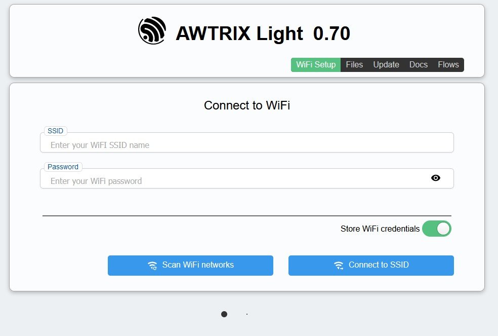

Habe da ein Problem. Ich kann die Icon für die Anzeige der Batertie nicht erstellen, da die Anzeige bei mir verschwunden ist.
mr.big
Beiträge: 596
Wohnort: tief im Osten...
Danksagung erhalten: 126 Mal
Re: "Ulanzi->Solaranzeige Connector" Ulanzi Pixelclock zur externen Visualisierung!
Beitrag von mr.big »
Ulanzi neu flashen und Haken bei "erase" setzen sollte helfen. Ulanzi ist dann aber wieder "jungfräulich", musst halt alles wieder neu machen!

Hallo mr.big,
habe alles neu installiert und eingestellt. Leider geht die Anzeige nicht. Hier mal der Satus.

mr.big
Beiträge: 596
Das Script brauchst du nicht neu installieren, nur die Ulanzi, Netzwerk neu einstellen, icons runterladen etc.
