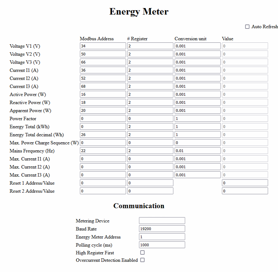

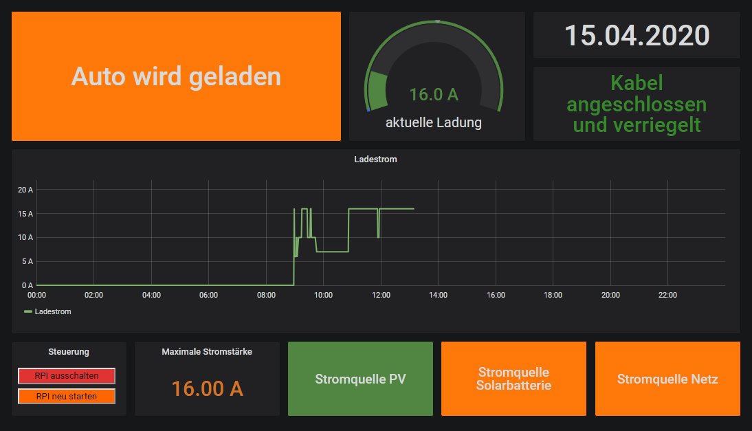

Die Wallbe Eco 2.0 Wallbox hat keinen Zähler eingebaut. Dieser kann aber zusätzlich installiert werden.
Die Kommunikation läuft über ein LAN Kabel mit einem MODBUS Protokoll. Port = 502, GeräteID = 255
Standard Dashboard ohne Zähler. Der DIP Switch Nummer 10 muss auf "ON" gestellt werden!
