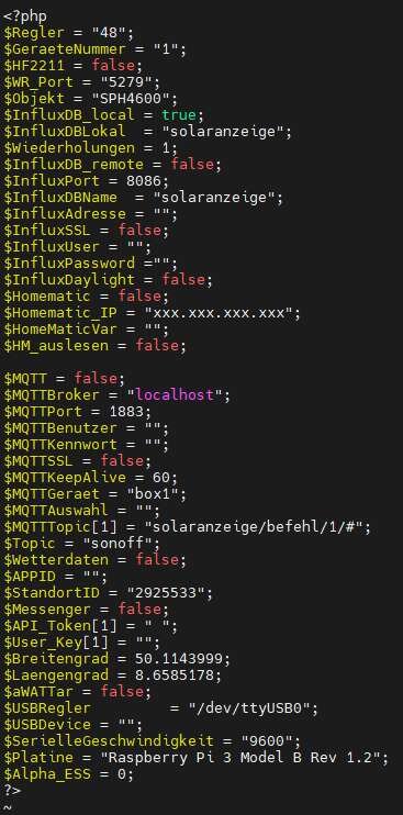

Hier anbei schicke ich Dir mal die PHP-Einstellung der user.config.php-Datei, die ich bei mir auf dem Raspi habe.
Wohgemerkt, es funktioniert damit noch nicht, aber ich bleibe dran. Vielleicht fällt Dir ja was auf, was bei Dir oder bei mir falsch sein könnte.

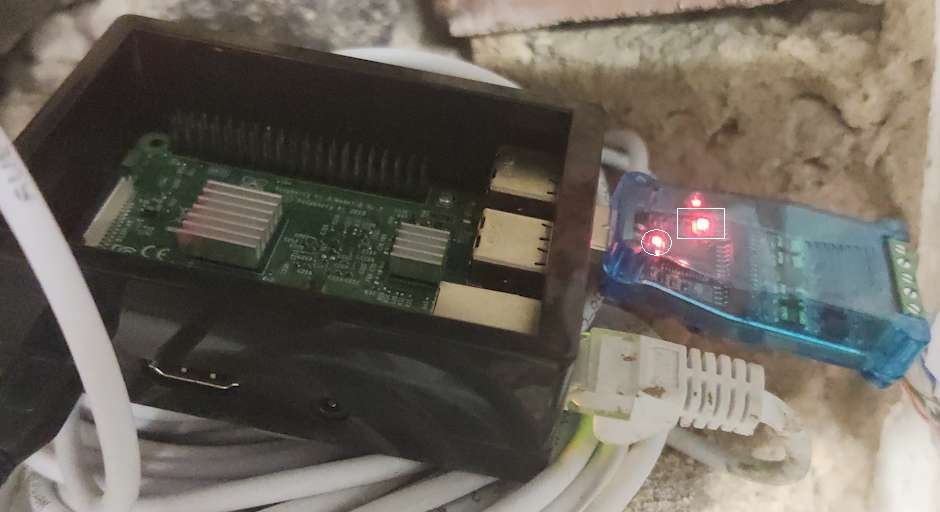

Ich habe den Stick wirklich scheinbar in USB0 des Raspi Stecken, denn er wurde automatisch dort erkannt. Das Patchkabel ist mit den Anschlüssen 4 und 5 auf dem USB-Stick auf 1 und 2 angeschlossen. Und steckt im Anschluss RS485 beim SPH4600, der bei dem Register RS485 aiuf VPP gestellt ist.
Das Bild zeigt meinen Raspi mit dem DSD Tech Stick mit FTDI Chip. Der weiße Kreis zeigt eine LED, die dauernd leuchtet, das Rechteck umrahmt eine LED, die nur ganz kurz, aber immer wieder aufleuchtet (ich habe das Bild aus einem Video genommen).

was sagt das log?
