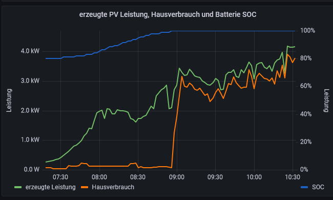

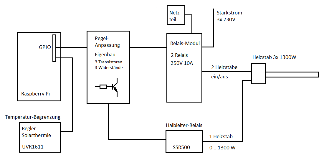

ich hatte bereits eine Solarthermie-Anlage mit einem 500L-Wasserspeicher, die mit der frei programmierbaren Steuerung UVR1611 von TA gesteuert wird. Zuletzt kam eine 10kW PV-Anlage mit Batteriespeicher dazu. Was dann noch fehlt, ist in dem angehängten Blockschaltbild dargestellt.
De rHeizstab besitzt drei getrennte Heizelemente. Zwei davon werden mit Relais aktiviert. Das dritte Element wird graduell angesteuert.
Damit kann ich von 0 bis 4000 W jeden Wert einstellen - je nachdem, wieviel Energie gerade übrig ist. Auf diese Weise brauche ich nur ein Drittel der Leistung mit dem teuren Halbleiter-Relais ansteuerrn, wodurch ein kleineres = günstigeres Bauteil eingesetzt werden kann.
Mein Wechselrichter ist ein Sungrow SH10RT. Dieser wird von der Solaranzeige mit dem PHP-Modul sungrow.php im Minutentakt ausgelesen.
Dazwischen sind ca. 45 Sekunden Zeit, die meine Software-Ergänzung (PHP-Datei) nutzt. Innerhalb dieser Zeit wird die Einspeiseleistung drei Mal ausgelesen und die Heizleistung angepasst. Da eine sekundengenaue Auslesung den Wechselrichter überfordern würde, ist die Regelung der Heizleistung behutsam aufgebaut. D.h., nach jedem Zyklus von ca. 15 Sekunden wird der Heizwert maximal um 300 Watt gesteigert, und wenn die Einspeisung den gesamte Hausverbrauch übersteigt, wird meine Heizung sofort abgeschaltet. Dass das inzwischen recht gut funktioniert, zeigt die zweite Grafik.
Startbedingung für die Heizung ist, dass die Batterie voll aufgeladen ist. Deshalb startet die Heizung in der Grafik erst ca. um 9 Uhr.
