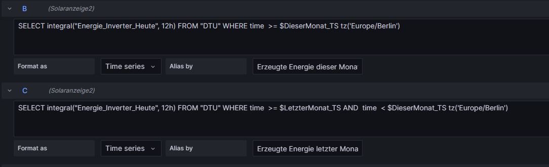

			ich hätte da noch mal eine Frage an die Allgemeinheit. Dieses mal geht es um das Dashboard.

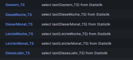

Ich würde gerne noch die Summen von diesem Monat und diesem Jahr darstellen.
Entsprechende Dashboard-Variablen habe ich mir auch schon gebaut. Aber leider hapert es bei mir irgendwie an der Aufsummierung der Werte.
ich habe es zuerst mit einem Integral 1d versucht. da kam nix sinnvolles bei heraus. Nun bin ich bei Integral 12h gelandet und die Daten sind besser, aber immer noch nicht so wirklich toll. Was ich ja eigentlich will ist eine Summe vom letzten oder des Max-Wertes je Tag in meinem gewählten Zeitraum.
das muss doch irgendwie in eine Query zu packen sein, oder?
Jox
Jox
				JoxWayne
- Beiträge: 41
- Registriert: So 4. Jul 2021, 12:46
- Hat sich bedankt: 3 Mal
- Danksagung erhalten: 4 Mal
 Re: Hoymiles mit Ahoy DTU und Grafana
			hab es gefunden.
Energie dieser Monat:
Energie letzter Monat:

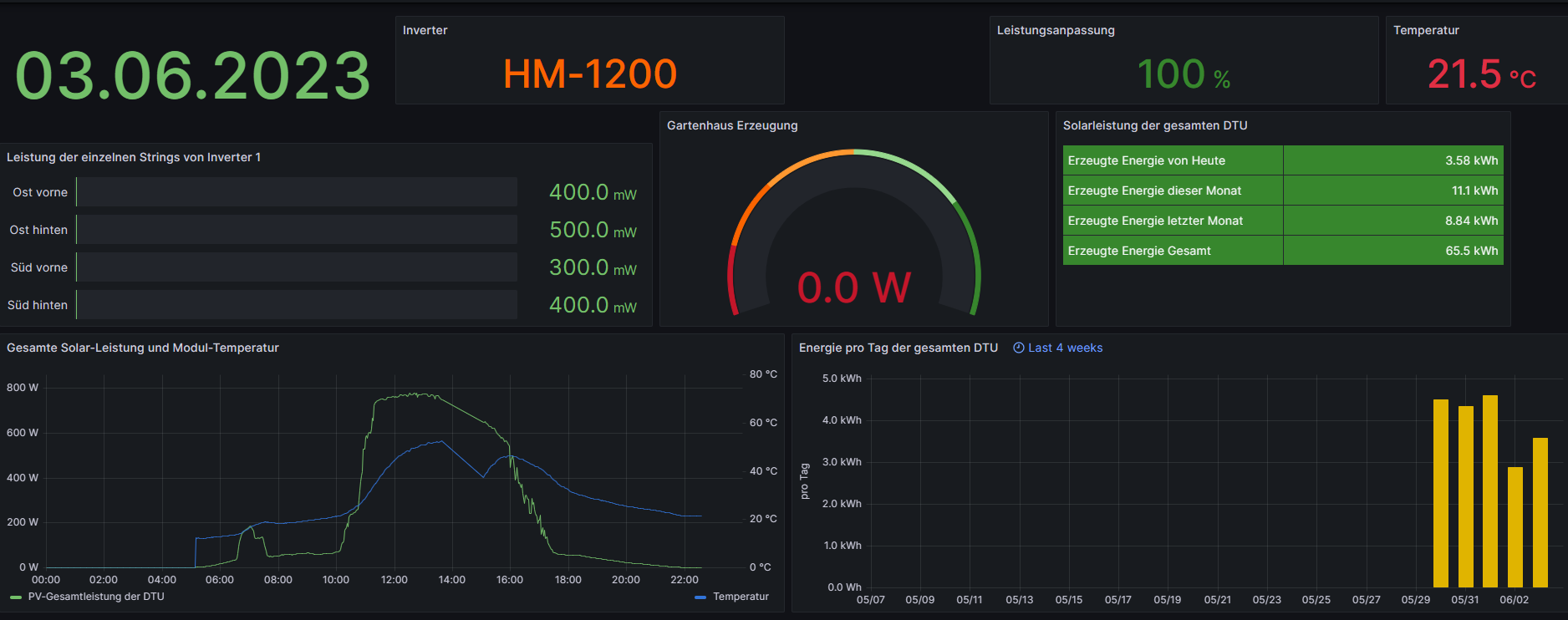

Damit geht es und jetzt sieht das Dashboard bei mir so aus:
EDIT: Ich habe es hier abgelegt: viewtopic.php?t=3850
Jox
SELECT max("Energie_Inverter_Heute") FROM "DTU" WHERE time >= $DieserMonat_TS GROUP BY time(1d), "Energie_Inverter_Heute"::field tz('Europe/Berlin')Code: Alles auswählen
SELECT max("Energie_Inverter_Heute") FROM "DTU" WHERE time  >= $LetzterMonat_TS AND  time  < $DieserMonat_TS GROUP BY time(1d), "Energie_Inverter_Heute"::field tz('Europe/Berlin')Jox
