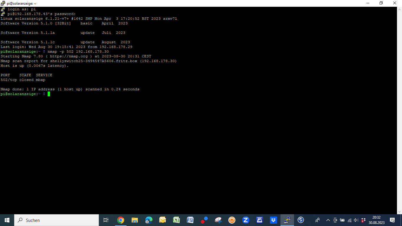

Bitte g.ebe einmal auf der Konsole folgendes ein:
nmap -p 502 192.168.178.30
dann kannst du prüfen ob du an die IP Adresse kommst und ob der Port auch wirklich offen ist

Habe ich gemacht, ja ist erreichbar.

Er ist vielleicht übers Netzwerk erreichbar, aber der Port 502 ist am Wechselrichter nicht offen.

Habe das Rätsel lösen können.
Der Wechselrichter hatte plötzlich eine andere IP. Die .30er hatte sich ein anderes Teil im Netz geschnappt und hat auch frech den Ping zurückgemeldet. Jetzt hat der WR die .30er IP wieder und alle sind glücklich.
Danke für die Anregungen. Sie haben mein grübeln verstärkt und mich letztlich auf den richtigen Pfad gebracht.
