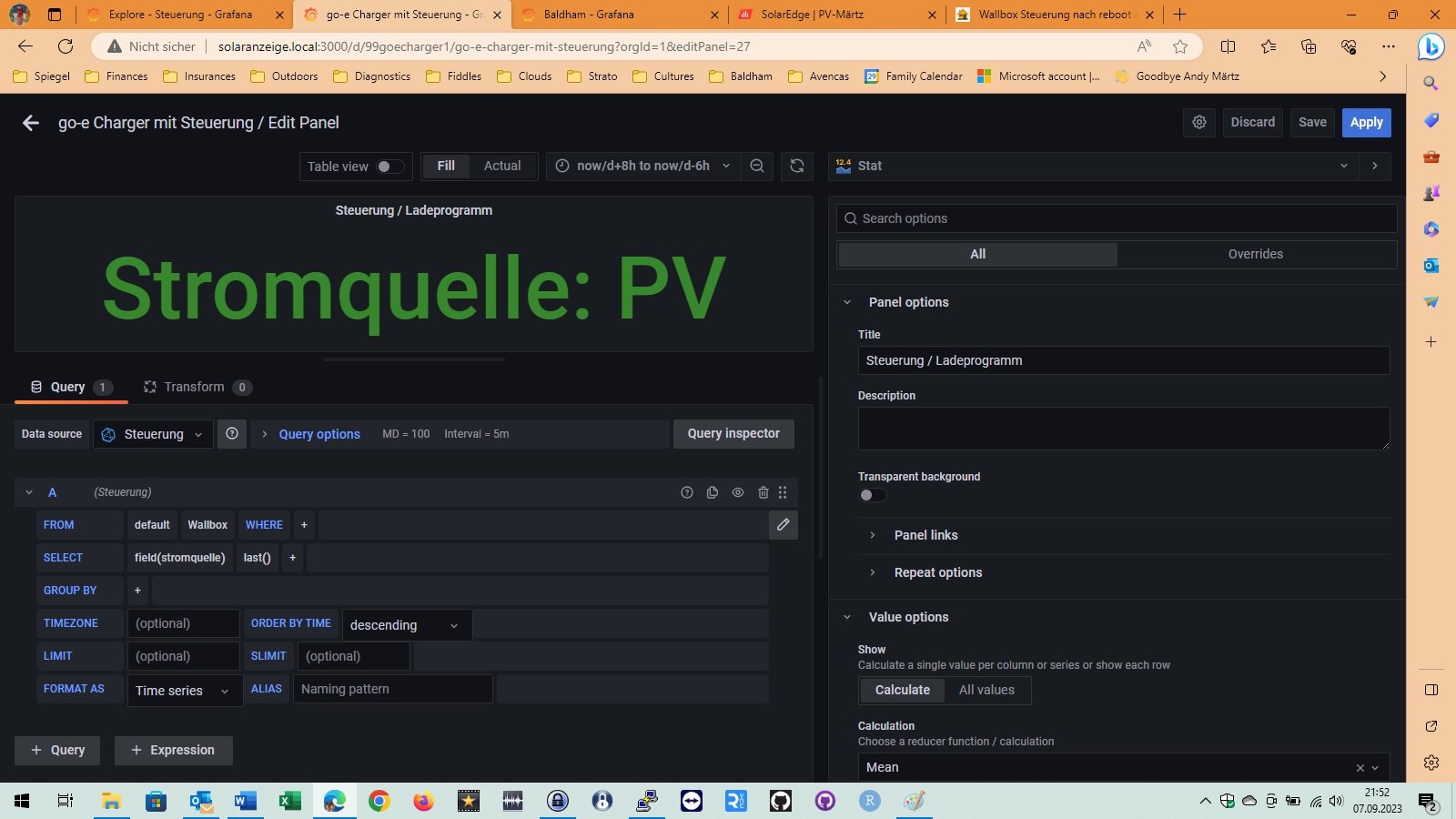

Ich habe das gleiche Phänomen beobachtet (mit Kombination SolarEdge WR und go-e Wallbox). Die Steuerung funktioniert bestens und behält auch das am Vortag eingestellten Ladeprogramm. Nur das Feld 'Stromquelle' von der Datenquelle 'Steuerung' wird an Mitternacht auf NULL gesetzt, was zur Verwirrung führt. In den LOG Dateien habe ich nichts dazu gefunden.

Da habe ich mich wohl nicht richtig ausgedrückt.
Datenbank: steuerung
Tabelle: Wallbox
Feld: stromquelle
Siehe Anhang.
Vielen Dank!

Ich habe nicht behauptet, dass es Auswirkung auf die Steuerung hat (siehe mein erster Post zu diesem Thread).
Mir ging es nur darum, dass der Wert über Nacht sich ändert, obwohl sich am Ladeprogramm nichts geändert hat.
Das Feld wir im Wallbox Dashboard 'go-e Charger mit Steuerung' benutzt (siehe Anlage).
