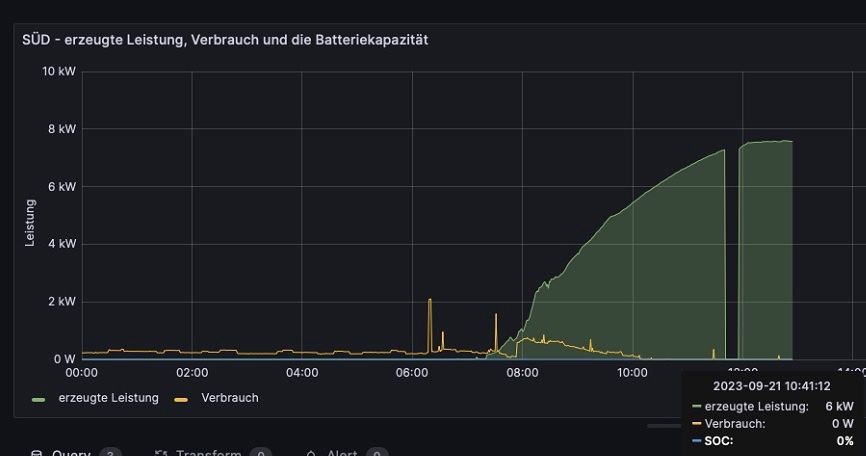

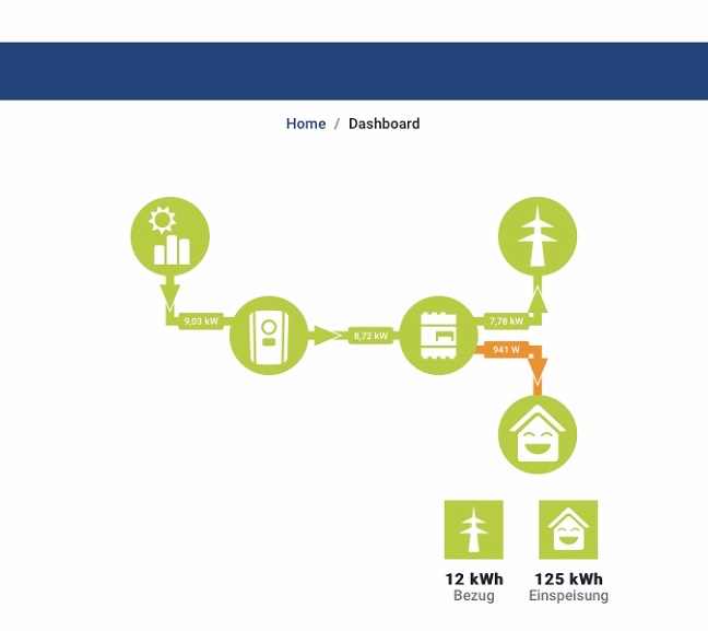

seit vorgestern läuft die Anlage und bisher habe ich im Standard-Dashboard gelebt.
Wechselrichterverbund (Plenticore 10 (Master), Plenticore 5.5 (Slave), KSEM (Master via RS-485 an der A-Schnittstelle verbunden), alle Geräte im LAN.
Alles lief wunderbar bis heute früh, denn seit heute früh habe ich leider keinerlei Verbrauchsdaten mehr über den Master (der Aussetzer in der Erzeugung war ein Problemtestlauf im Plenticore 10 - den hatte ich angestoßen).
Hat dieses Phänomen noch jemand von Euch? Kennt das jemand?
Log-File schaue ich mir nochmal an - folgt. Aber das gesamte Portal bei Kostal spinnt auch. Die einzig richtigen Werte zeigt im Moment der KSEM - allerdings kann ich die Daten anscheinend dort nicht abgreifen. Oder muss ich dazu nochmal eine neue Datenbank erstellen? Verbrauch bekomme ich nur durch den Master?

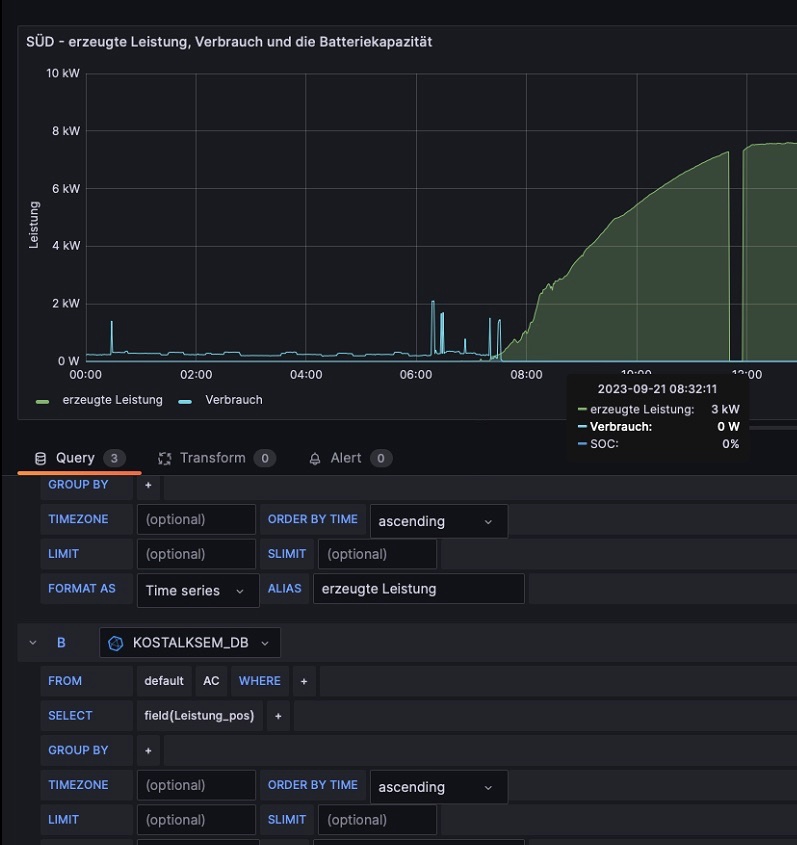

Jetzt hab ich im Smartmeter mal Leistung_pos ausgewählt - das scheint der Hausverbrauch zu sein. Leider auch eine flache Linie ab ca. 0730 Uhr.
Soll ich den mal vorne unten reseten? Nicht dass dann alle Einstellungen im KSEM weg sind. Komischerweise werden auf der Oberfläche vom KSEM alle Daten richtig angezeigt.
ERGO: Der Hausverbrauch wird nur angezeigt, wenn er aus dem Netz gezogen wird. Sobald die PV-Generatoren übernehmen geht die Linie auf NULL.
