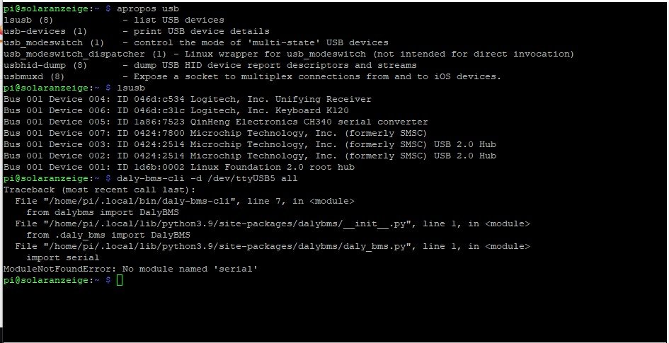

Re: Solarlog, SDM 630, Gude1002 an den Raspberry?
Hallo.
jetzt habe ich den SMD über RS485 über einen USB RS485 Konverter CH340G angeschlossen.
Als Gerät habe ich den SDM630 Modbus (34) angegeben...und immer noch keine Daten
Irgend wann bin ich dann auf Daly BMS gestoßen und installiert. Bei der Abfrage des Zählers bekomme ich
immer noch keine Daten.
Als Adresse habe ich 1, Stopbit 1,Parität none, Baut 9600 eingegeben.
Kabel habe ich schon mal gedreht und GND ist auch angeschlossen.
Was mach ich den noch falsch? Roman
