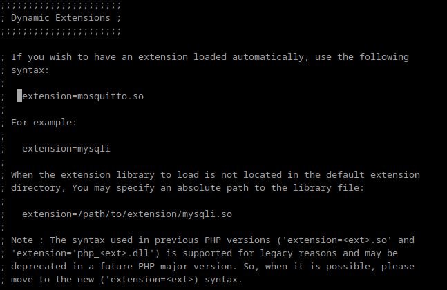

bis Pkt.43 alles ok. Mache ich den Eintrag"extension=mosquitto.so" und überprüfe, dann steht von mosquitto nur folgendes drin:
$_SERVER['OLDPWD'] => //etc/mosquitto/conf.d
OLDPWD => //etc/mosquitto/conf.d
Im Anhang sieht man, woich den Eintrag gesetzt habe.
Bis dann
Grüße von Bernd

Mach doch auch mal das Semikolon ";" davor weg ;)

Das hatte ich schon mal probiert, kam aber Fehlermeldung
root@solaranzeige:~# php -i
PHP Warning:  PHP Startup: Unable to load dynamic library 'mosquitto.so' (tried: /usr/lib/php/20190902/mosquitto.so (/usr/lib/php/20190902/mosquitto.so: cannot open shared object file: No such file or directory), /usr/lib/php/20190902/mosquitto.so.so (/usr/lib/php/20190902/mosquitto.so.so: cannot open shared object file: No such file or directory)) in Unknown on line 0
phpinfo()
PHP Version => 7.4.33
Da is was faul.
