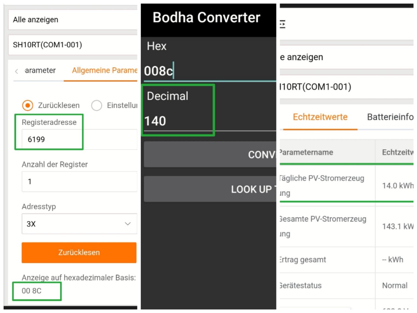

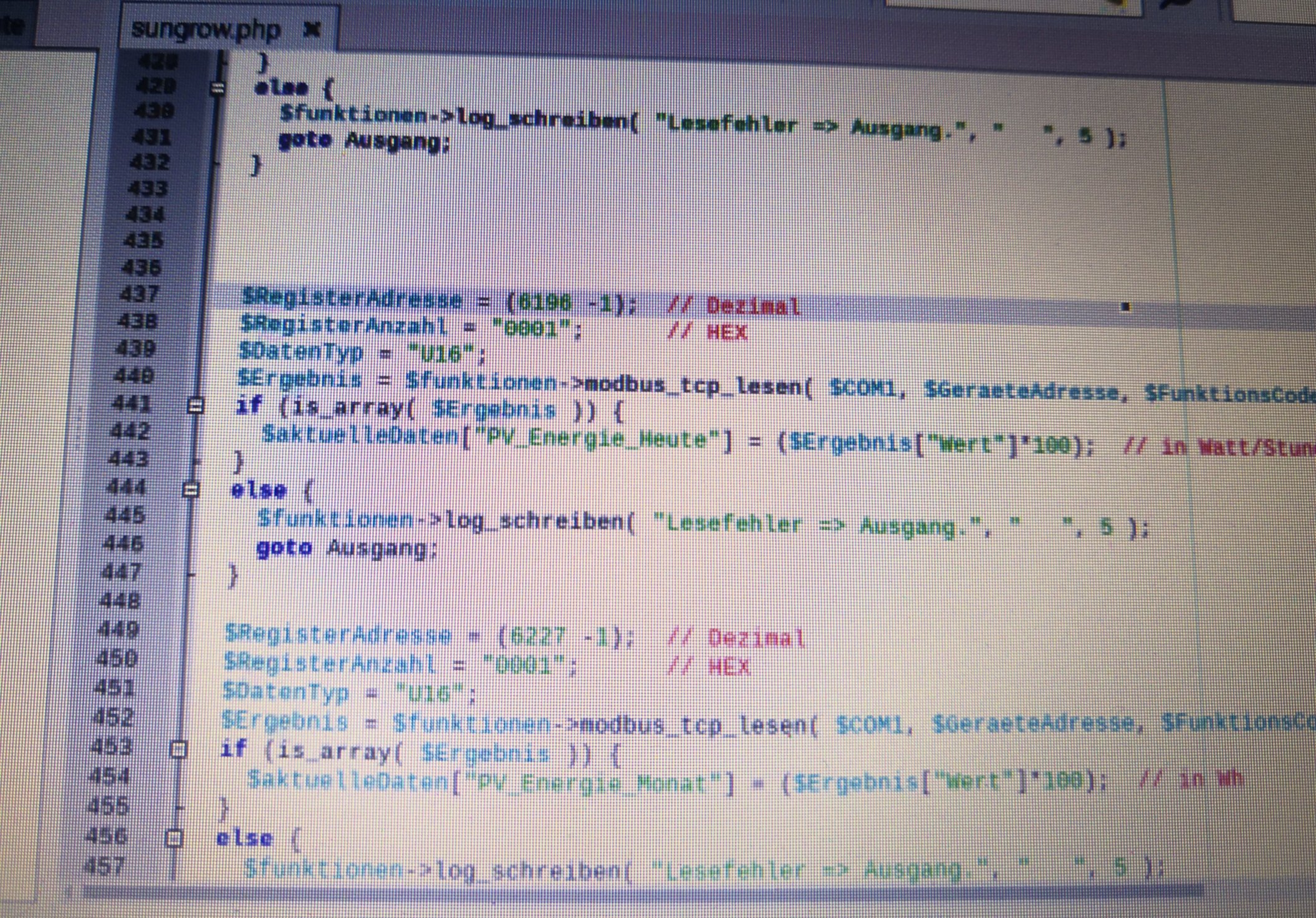

Mir ist dabei noch aufgefallen, dass "PV_Energie_Heute" auf bis zu 31 Register verteilt ist (6196 bis 6226).
Aktuell wird hier bislang nur das Register 6196 von der shungrow.php ausgelesen (also nur Tag 1 des jew. Monats), wenn ich das richtig deute.
Das macht wohl so nicht so viel Sinn oder?! (wird dann ja den ganzen Monat nur Tag1 ausgegeben).
Für die "PV_Energie_Monat" stellt sich das "Problem" vergleichbar dar (ist auf die 12 Register 6227 bis 6238 verteilelt - also für Monat November bspw. Register 6237). Nur das Register für Januar (6227) auslesen scheint mir auch nicht komfortabel.
Vielleicht können wir das mal bei Gelegenheit optimieren.

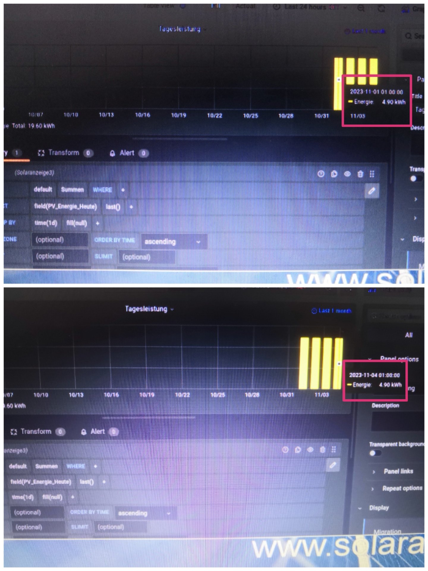

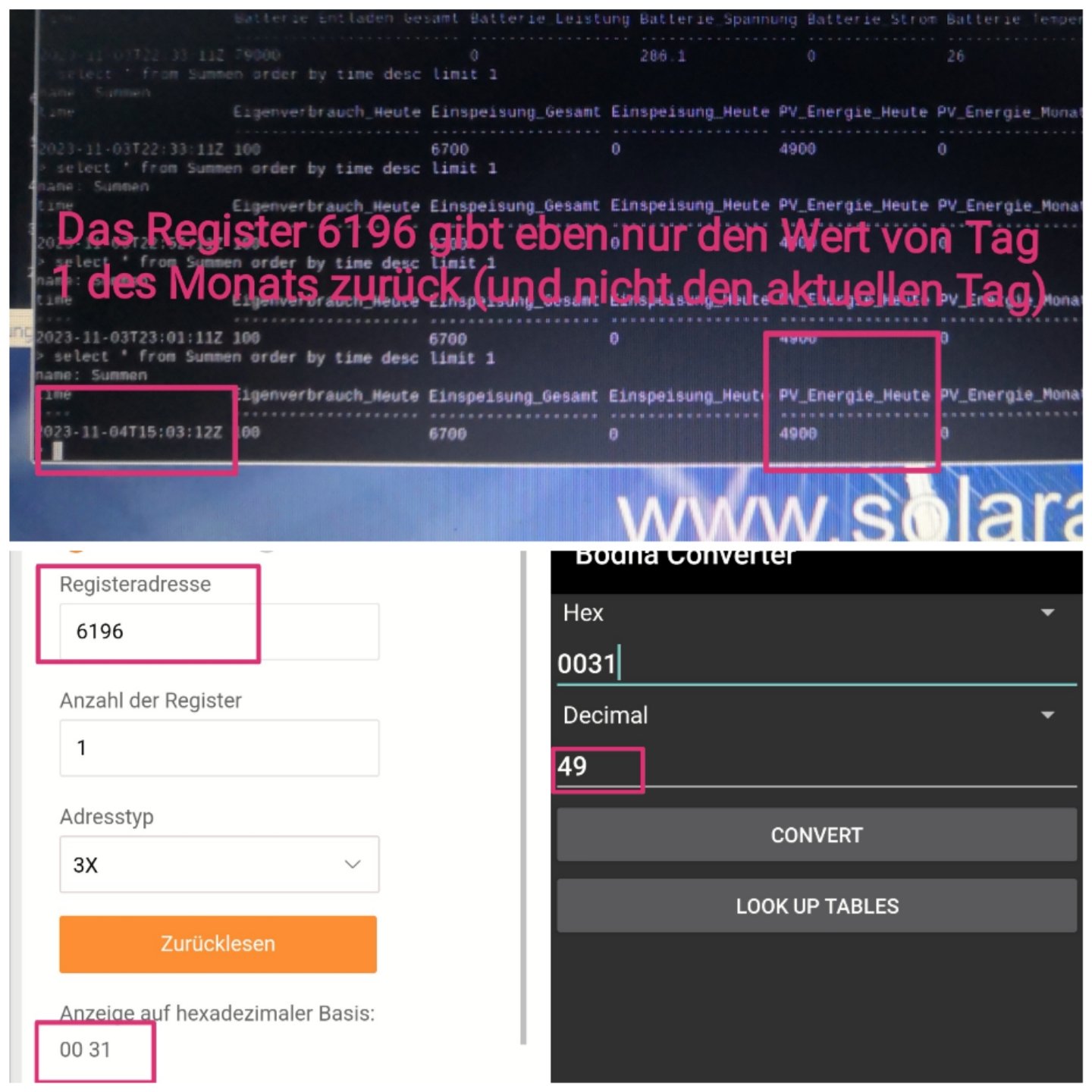

Da hast du prinzipiell Recht, Ulrich. Es scheint aber, dass die Logik der Sungrow-Register etwas speziell ist.
Ich verstehe die Register 6196 bis 6226 so, dass
6196 = Tag 1 (des Monats)
6197 = Tag 2 (des Monats)
6198 = Tag 3 (des Monats)
...usw.
Es gibt also keinen Wert "Tagessumme aktueller Tag" in einem Sungrow-Register - ich habe in der Doku von Sungrow zumimdest keinen gefunden (und zumindest lesen wir einen solchen aktuell nicht aus).
Heute beispielsweise:
Der Wert (und somit maximal 30 weitere mögliche) landet bislang nicht in der DB, weil sie nicht ausgelesen werden.
Und in die Influx-DB wird aktuell eben nur der Wert von Tag1 (Register 6196) ausgelesen:
Somit landen bei mir diesen Monat täglich 4,9kWh in die Datenbank (weil eben soviel an Tag 1 im Nov. bei mir erzeugt wurden).
Ein Aufaddieren führt damit einfach nur zu einem Vielfachen von Tag1.
Das wäre ja falsch (und so aktuell nicht wirklich nutzbar).
Und für die Monatssummen stellt es sich m.E. genauso dar (nur der Januar wird ausgelesen).
Tommi

Könnte man den Code in Zeile 437 der sungrow.php nicht hinsichtlich der auszulesenden Registeradresse so variabel gestalten, dass sie um den jeweiligen Tag hochaddiert?
Also nach dem Motto (meine Logik, kein richtiger Code aktuell):
Ginge das nicht irgendwie?
LG, Tommi
$RegisterAdresse = (6196 plus Monatstag minus 1); // DezimalLG, Tommi

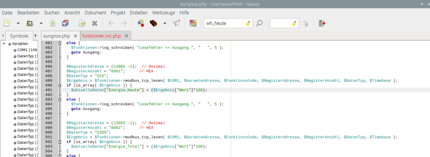

Hab grad in der InfluxDB die Werte aus dem Register 13002 gesucht - und nicht im Measurement "Summen" gefunden.
Zumindest werfen die letzten 2 Spalten in der zugehörigen Influx (Wh_GesamtHeute & Wh_heute) aktuell dieselben Werte aus.
Die müssten sich aber unterscheiden, sofern sie das Ergebnis aus 2 unterschiedlichen Registern (5003 & 13002) sein sollen (was ja angedacht war).
Mindestens, wenn ich innerhalb des Tag nicht alle (bzw. genauso viel, wie eingespeicherte) Energie wieder aus dem Akku ziehe, sollten die Werte der Logik nach auch voneinander abweichen.
Kann das sein, dass da irgendwo eine Referenzierung im weiteren Programmcode noch falsch ist?
In der sungrow.php sind die Register aktuell folgenden Datenfeldern zugeordnet:
5003 "WattstundenGesamtHeute" (Zeile 252)
13002 "Energie_Heute" (Zeile 491)
Kannst du da bitte bei Gelegenheit noch mal ein Auge draufwerfen, Ulrich?
VG, Tommi

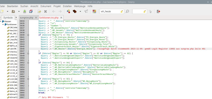

Hey Ulrich,
ok, ich werde mich mal dran versuchen.
Habe gerade noch bei mir die "funktionen.inc.php" angepasst. Da fehlte noch eine Zeile mit dem Bezug zur sungrow.php, damit das Register 13002 auch korrekt in die influxDB (Measurement Summen; Spalte "WH_Heute") fließt (bislang waren die Werte der letzte 2 Spalten "Wh_GesamtHeute" & "Wh_Heute" gleich [vgl. hierzu mein Forenbeitrag in diesem Thread von gestern 17:59 Uhr]): Die angepasste funktionen.inc.php kann ich dir zusenden, falls du das für deine (zentrale) Version ändern möchtest.
Tommi
EDIT: 2023-11-06
Achtung, in Zeile 3838 hatte sich noch ein Fehler meinerseits eingeschlichen (Ulrichs Code hatte ich da abgeändert und wieder falsch zurückgeändert).
Dort muss es heißen: (als das "Heute" am Ende ist falsch im ersten Screenshot)
Tommi
EDIT: 2023-11-06
$query .= ",Wh_Gesamt=".$daten["WattstundenGesamt"];Wer ist online?
