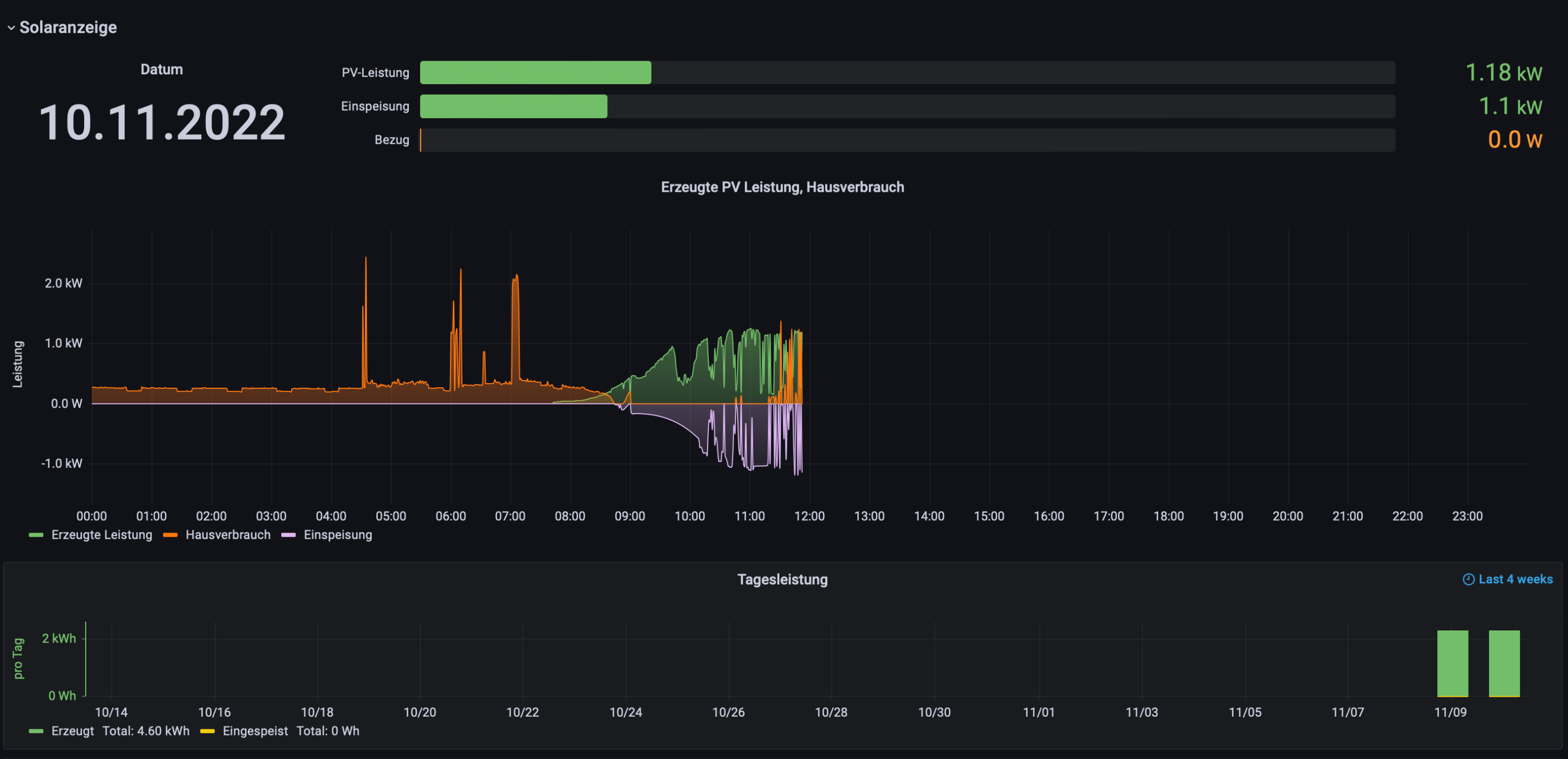

Das klingt interessant. Wenn du etwas Zeit findest, könntest du das noch etwas genauer ausführen? Ich bin willens mich einzuarbeiten, benötige aber noch Starthilfe. Bisher sieht es ja schon einmal gut aus (siehe Anhang) :)
