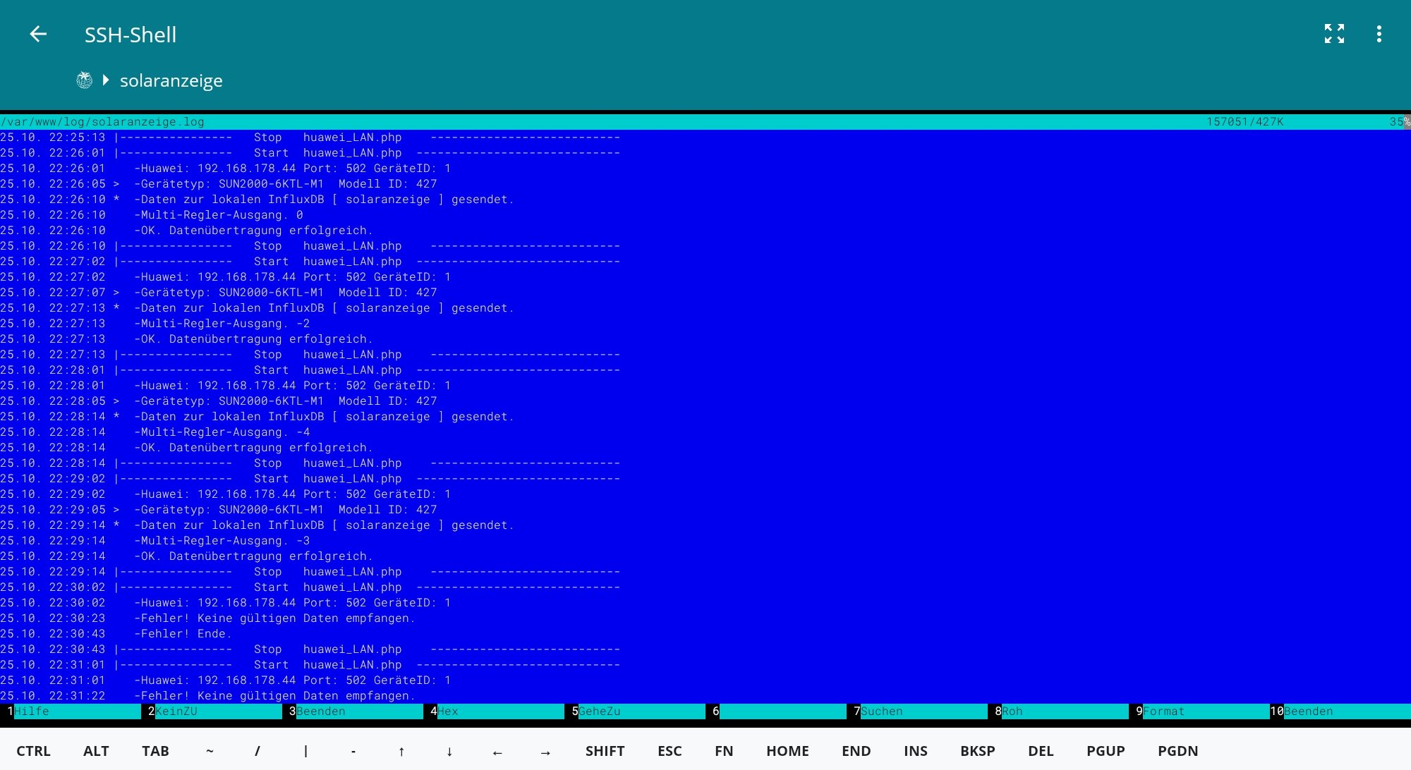

So jetzt ist die Solaranzeige wieder ausgestiegen. Zwischenzeitlich habe ich wieder ein 32Bit Image am laufen welches ich am 22.10. aufgesetzt habe.
Am Netzwerk habe ich nichts verändert und der Dongle ist auch noch mit einem Lan-Kabel eingebunden. So lief es dann mehr schlecht als recht bis zum 25.10. Zwischenzeitlich habe ich es dann mit dem 64Bit Image, mit ebenfalls mäßigem Erfolg. Zurück zum 32er-System am 27.10. welches jetzt bis zu 29.10. lief und wieder plötzlich der Ausstieg, ohne das etwas gemacht wurde. Ich hänge mal die solaranzeige.log an um mal einen Einblick zu verschaffen.

Der LOG Datei nach greift eine andere Software auf den Huawei Wechselrichter zu oder der Dongle ist defekt oder ein Switch im lokalen Netzwerk hat eine Macke. Es muss also mit dem lokalen LAN oder dem LAN Anschluss des Huawei zu tun haben.
