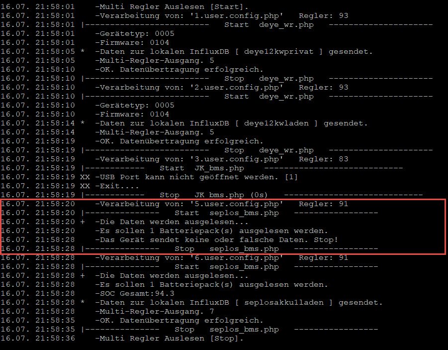

ich habe mittlerweile zum 2. Mal Kommunikationsprobleme via RS485 von Einem Tag auf den Anderen ohne physikalisch etwas geändert zu haben.
Letzte Woche funktionierte nach Anbindung eines zusätzlichen Seplos BMS (via RS458 über dezidierten DSD TECH SH-U11G) ganz plötzlich die RS485 Kommunikation (ebenfalls via RS458 über dezidierten DSD TECH SH-U11G) meines Deye WR nicht mehr.
Erst als ich die X.user.config.php nach vorne geschoben habe (also aus 5.user... -> 2.user.... direkt nach dem anderen Deye WR) funktionierte die Abfrage des Deye wieder. ($SerielleGeschwindigkeit in der jeweiligen X.user.config.php korrekt angegeben)
Meine Vermutung ist, dass die entsprechende $SerielleGeschwindigkeit (aus der X.user.config.php) nicht korrekt umgesetzt wird.
Gibt es denn eine Möglichkeit die $SerielleGeschwindigkeit zum entsprechenden RS485-Interface fest zuzuordnen bzw. die Geschwindigkeit im solaranzeige.log anzeigen zu lassen?
Aktuell wird das Seplos, nachdem es bereits problemlos funktioniert hatte, plötzlich nicht mehr abgefragt.
Die Abfrage mit der Seplos-Software (19200) funktioniert über den gleichen RS485-Port (beim Umstecken) völlig problemlos.

Witzigerweise habe ich seit ca. 10 Tagen exakt das gleiche Phänomen.
Ich habe 2 x Deye 12k (Kommunikation klappt problemlos)
an einem Deye habe ich 1 x Seplos Mason 280 (der funktioniert)
am Anderen habe ich 2 Seplos Mason
Letzterer hatte mehrere Monate problemlos funktioniert und von einem auf den anderen Tag kommt exakt diese Fehlermeldung.
Einziger Unterschied bei mir, ich habe 2 Batteriepacks hatte dies von Begin an auch in der x.user.config.php so eingestellt und es hatte auch Monate lang so funktioniert.
Update wurde durchgeführt, mehrere Neustarts, Stromlos, Alle USB-Stecker geprüft, Kontakte durchgemessen.
(Ich habe 4 x die gleichen Adapter - "DSD TECH SH-U11G - USB und RS485 Adatper" und lese damit alle Geräte aus)
Heute habe ich dann noch versucht die Serielle Geschwindigkeit manuell einzustellen.
Leider alles ohne Erfolg.
Ich bin gerade etwas ratlos.
Übrigens läuft die Datenkommunikation (CAN) mit dem Deye nach wie vor völlig problemlos.

Re: Eingrenzung Problem mit $SerielleGeschwindigkeit
Hier auch gleich die Lösung meines Problems.
Wie zu erwarten, lag es natürlich NICHT an Solaranzeige, vielmehr ist die serielle Kommunikation meines 2. Seplos Mason Paketes irgendwann ausgestiegen.
Wenn ich das 2. Paket von der Kommunikation abgesteckt hatte, funktionierte die Kommunikation mit Paket 1 tadellos.
Sobald das 2. angesteckt wurde, funktionierte die Kommunikation für beide nicht mehr.
Auch die Kommunikation mit Paket 2 über die Seplos-Software funktionierte nicht.
Lösung. Paket 2 ausschalten + Zellen vom BMS trennen + BMS-Stecker an den beiden Platinen abstecken.
Dann. ca. 20 Min. warten, alles wieder anschließen, Seplos starten.
Alles wieder in Butter...
Ich schaff es leider nicht.
Habs mit regler 41 und 91, baudrate 19200, 2/1 packet, addressierung auto matik und manuel (can und rs485) versucht. Bms 2 20min abgeschlossen u wieder angeschlossen, alles ohne erfolg
Raspi und bms nach jeder einstellung neu gestartet
Wenn die verbindungsleirung der beiden seplos angeschlossen ist, kommt nur noch : antwortet nicht, oder fehlerhaft.
Selbe firmwire am seplos 16.6.4 und alle einstellungen ident.
