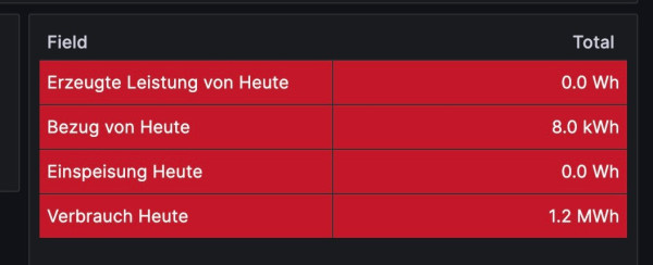

Im Dashboard werden recht merkwürdige Verbrauchsdaten angezeigt --> siehe Anhang --> demnach habe ich heute schon 1,2 Megawatt/h verbraucht, bei 8 kw/h Bezug und Null Ertrag (ist auch recht dunkelgrau heute gewesen).
Ich habe das Gefühl, dass ich ein multiples Problem habe und habe keine Ahnung, wo ich ansetzen soll.
Angeschlossen am RS485, jedoch wundere ich mich auch, dass ich im Dashboard nix über den Akku sehe.
Hat jemand eine Idee? Vielen lieben Dank schon jetzt
