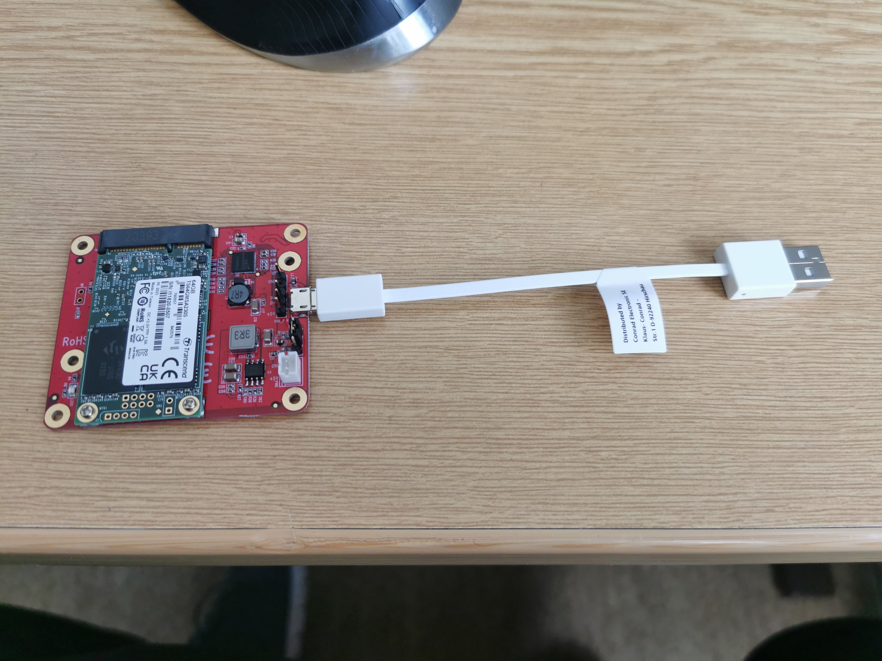

Nabend also Festplatte ist Instaliert hat auch die boot datei drauf aber ich bringe es nicht fertig das er von der Festplatte aus Bootet irgendwas mach ich faklsch lass ich die sd karte raus bootet er nicht .
Ich weis nun auch nicht mehr weiter nach ca 7 Std probiererei ist es für heute genug.

Ich utze den Renkforce USB zu mSata Konverter genau den den auch Ullrich hat Dazu eine 64 GB SSD ( die 32 GB war doppelt so teuer) und mehr platz ist immer gut.
Ich kann sie Problemlos an den PC Anstecken und hab das System(solaranzeige) mit Win32Disk kopiert der Laptop erkennt diese auh als boot Datei bzw Festplatte.
Habe auch gestern raus gefunden das er trotz Bootloader Update immer noch von der SD karte booten wollte 0x1 hab das auf 0xf41 ab geändert nun weis ich eben nicht mehr weiter , ich versuche nun mal raus zu finden ob der Pi die Festplatte überhaupt erkennt , den die kleine LEd an der Festplatte zuckt ur kurz beim Anstecken sonst nicht .

EIn 2 es Netzteil mit passenden Stecker für die SSD hab ich eben bestellt und kommt noch dazu , somit ist auch die Stomversorgung gesichert, knn es sein weil eben nicht genug Spannung da is das er eben nicht von der ssd booet??
Fragen über Fragen.
