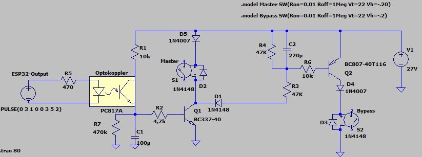

Re: Mehrere Relais zeitverzögert nacheinander einschalten
Nehmen wir mal an du willst ohne Kontaktbrand mit Solide State Relais schalten.
https://www.ebay.de/itm/314431442038?ch ... 83EALw_wcB
Dann kannst du dir mit Transistoren eine Signalkette aufbauen:
Da kannst wechselweise mit NPN > PNP > NPN so viel hintereinander schalte wie du willst. Mit der hier angegeben Konfiguration schaltes du im Abstand von etwa 20 Sekunden. Größere Elkos, größere Zeit.
