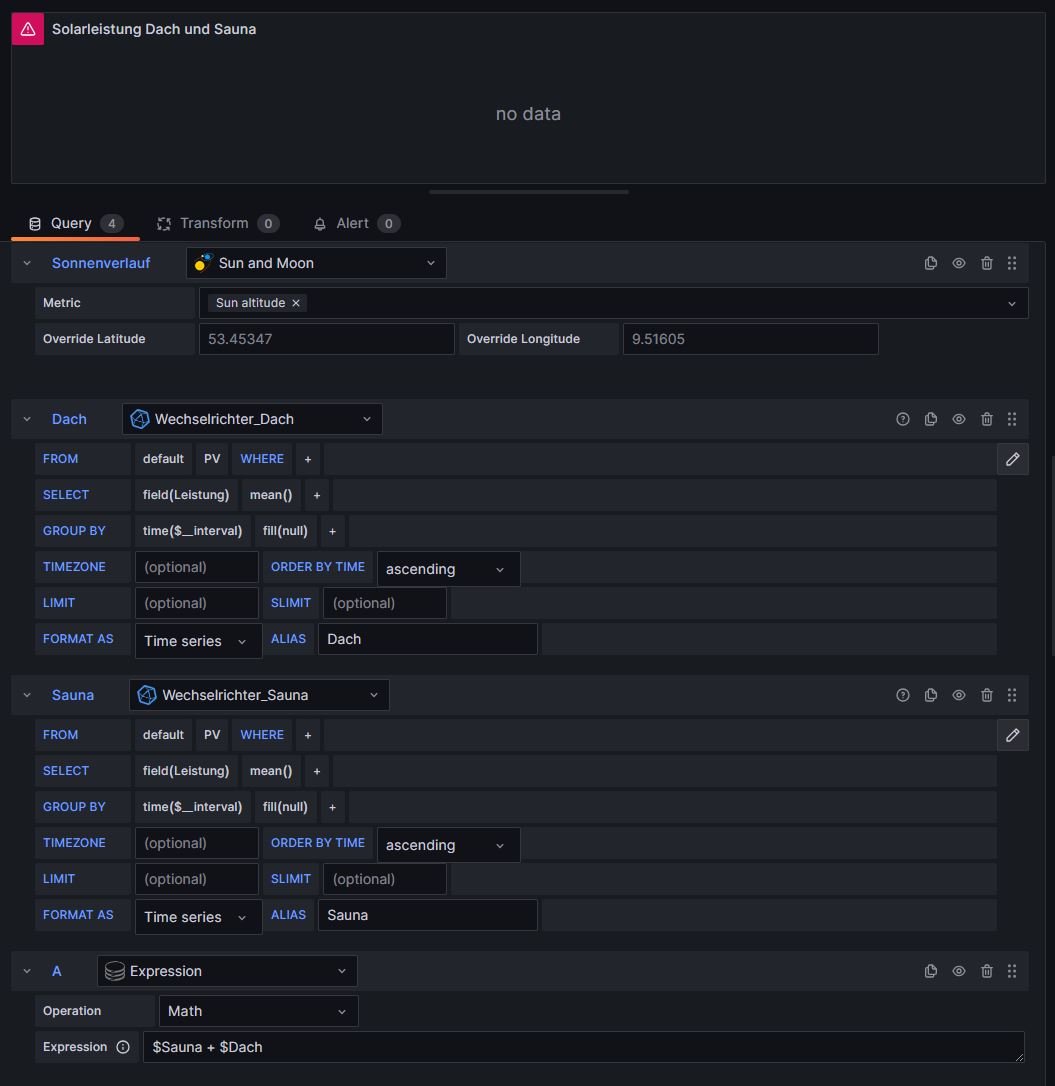

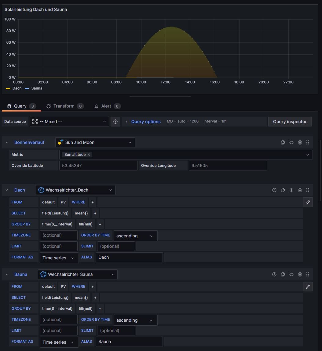

Ich hab dir 2 Screenshots gemacht. Der erste zeigt meine beiden PV Strings und das sun-plugin. Die Strings liefern momentan keine Leistungen, deshalb sieht man da nix, aber tut nix zur Sache.
Der 2te Screenshot zeigt, was passiert, wenn ich die beiden Leistungen der String einfach nur addieren möchte per expression. Dann steigt die Grafik oben aus ...

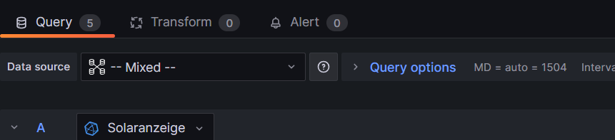

Steht deine Datasource auf Mixed ? (siehe Bild)
- Beiträge: 56
ja, steht auf mixed. Anders geht es auch gar nicht ...
