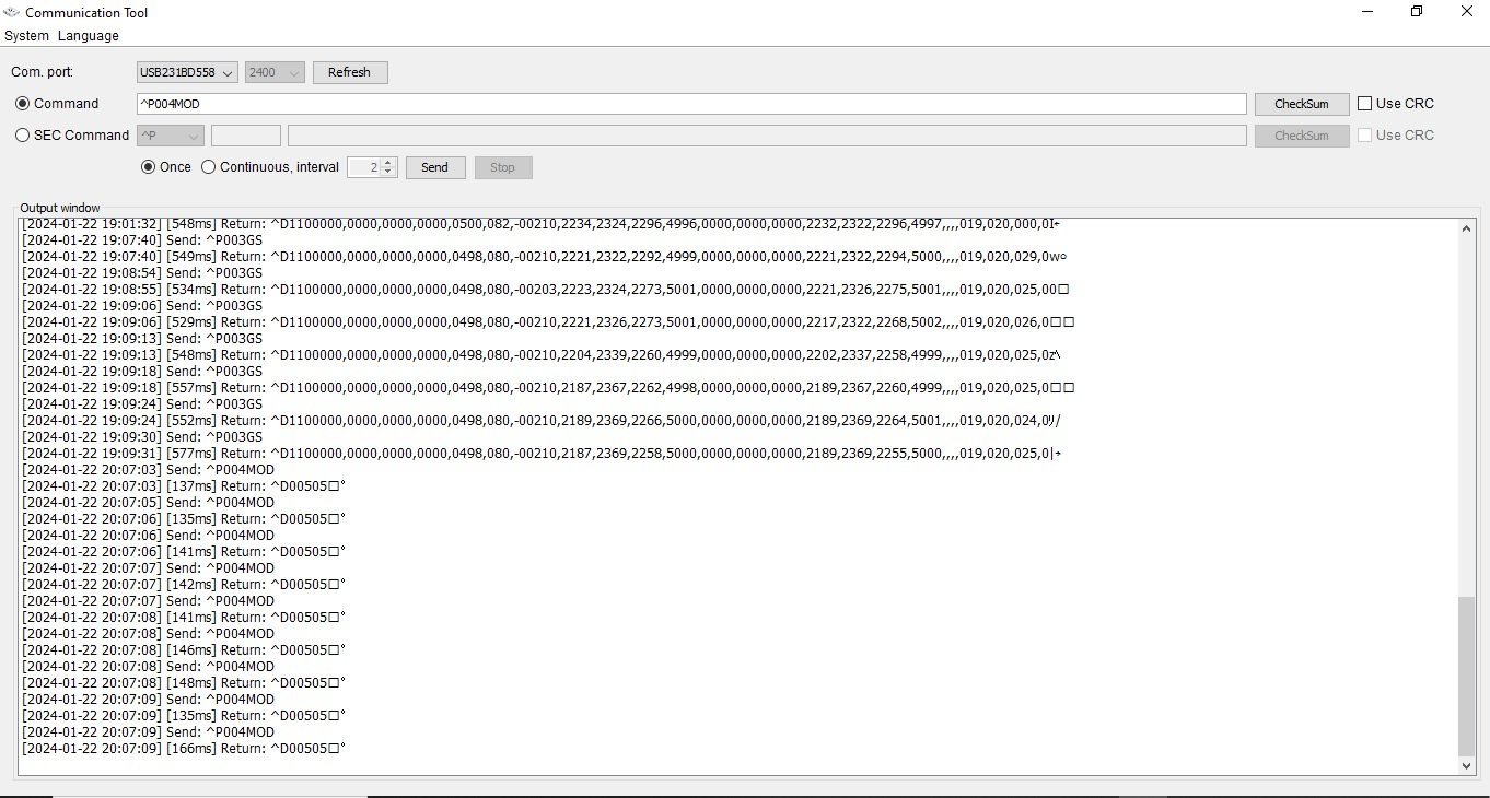

Also,
zuerst habe ich versucht die fehlenden Zeilen in die mpi_3phasen_serie.php einzufügen. Leider kein Erfolg. Dann habe ich die mpi_3phasen_serie.php komplett mit der von Hat se nicht alle ersetzt. Ging leider immer noch nicht. Der Wert in der Influx blieb immer auf 0. Mit dem Communication Tool ließ sich der Wert(05) aber problemlos auslesen:
Nun dachte ich da fehlt bestimmt noch was in der Funktion mpi_entschlüsseln, aber dort steht:
case "MOD":
$Ergebnis["Modus"] = $Daten;
break;
was, denke ich, richtig ist.
Bin blutiger Anfänger was php angeht. Meine Hauptsprache war bis jetzt c++.
@Ulrich: Du kennst bestimmt die Lösung, wärst du so nett mir hier weiter zu helfen? Die Modusanzeige wäre mir sehr wichtig.
Viele Grüße!
