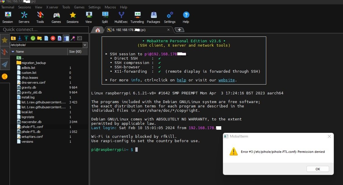

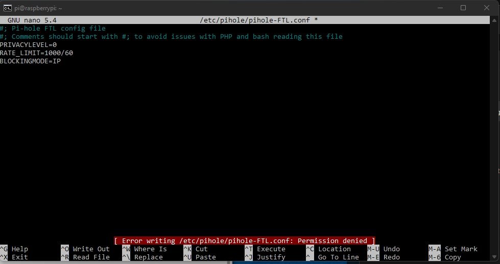

Nun zur Sache, habe mir einen 2ten Raspbarry zugelegt auf dem ich den Werbeblocker "PI-Hole installiert habe.
Läuft alles super und gut. Nun wollte ich in der Datei "/etc/pihole/pihole-FTL.conf" den Eintrag " BLOCKMODE=IP" eintragen.
Das geht auch soweit aber ich kann es leider nicht abspeichern, da ich angeblich keine Zugriffsrechte habe.
Habe es mit 2 Methoden versucht und keiner von beiden wollte. Woran kann das liegen ?
Danke im voraus.

war eine der beiden Methoden zufällig auf der Konsole eingegeben;
sudo mcedit /etc/pihole/pihole-FTL.conf
Damit sollte das eigentlich gehen!?
fast alles was unter /etc liegt benötigt "root" Rechte zum ändern etc.

installiere dir doch erst einmal den MC
sudo apt install mc
und dann ist auch "mcedit" da! Ist denn "sudo" überhaupt eingerichtet?
Wenn nicht dann melde dich als Root an und dann nur
apt install mc
und dann als root auch nur
wenn sudo dann passwort des users (pi oder. wie immer der heisst!)
wenn du dich als root direkt anmeldest dann passwort von "root"

Hallo mr.big,
Danke das wars jetzt kann ich die Dateien bearbeiten.
Schönen Sonntag noch. :thumbup:
