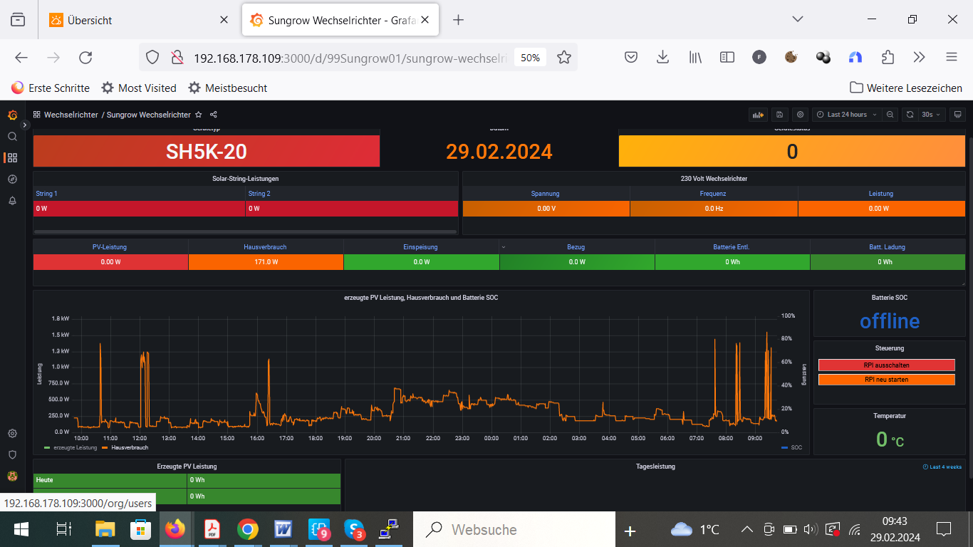

Guten Tag miteinander,
mich würde das Ergebnis auch interessieren. Veruche z. Z. wie Hartmut einen SH10RT auszulesen. Bei mir sind ebenfalls alle Werte auf Null, außer Hausverbrauch (s. Screnshot). Vielleicht kann ich von Euren Erkenntnissen profitieren. Bin leider nicht so versiert, dass ich in die Tiefen der Programmierung einsteigen kann. Will eigentlich nur über eine KEBA Wallbox das E-Auto mit überschüssiger PV laden.
Herzliche Grüße
Eckhard
Herzliche Grüße
Eckhard
