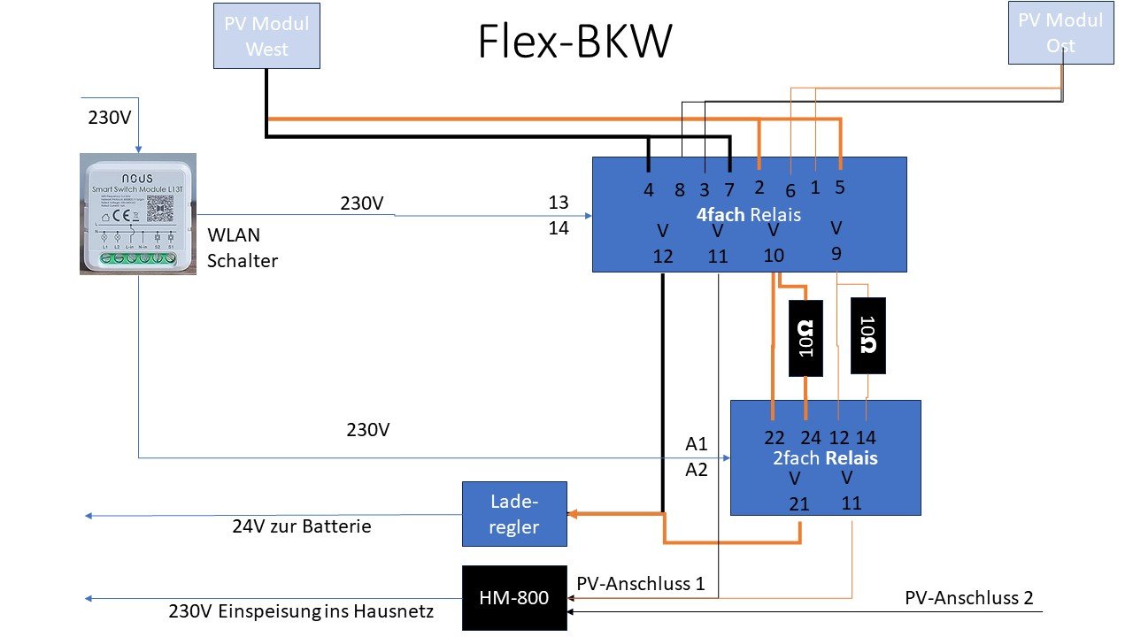

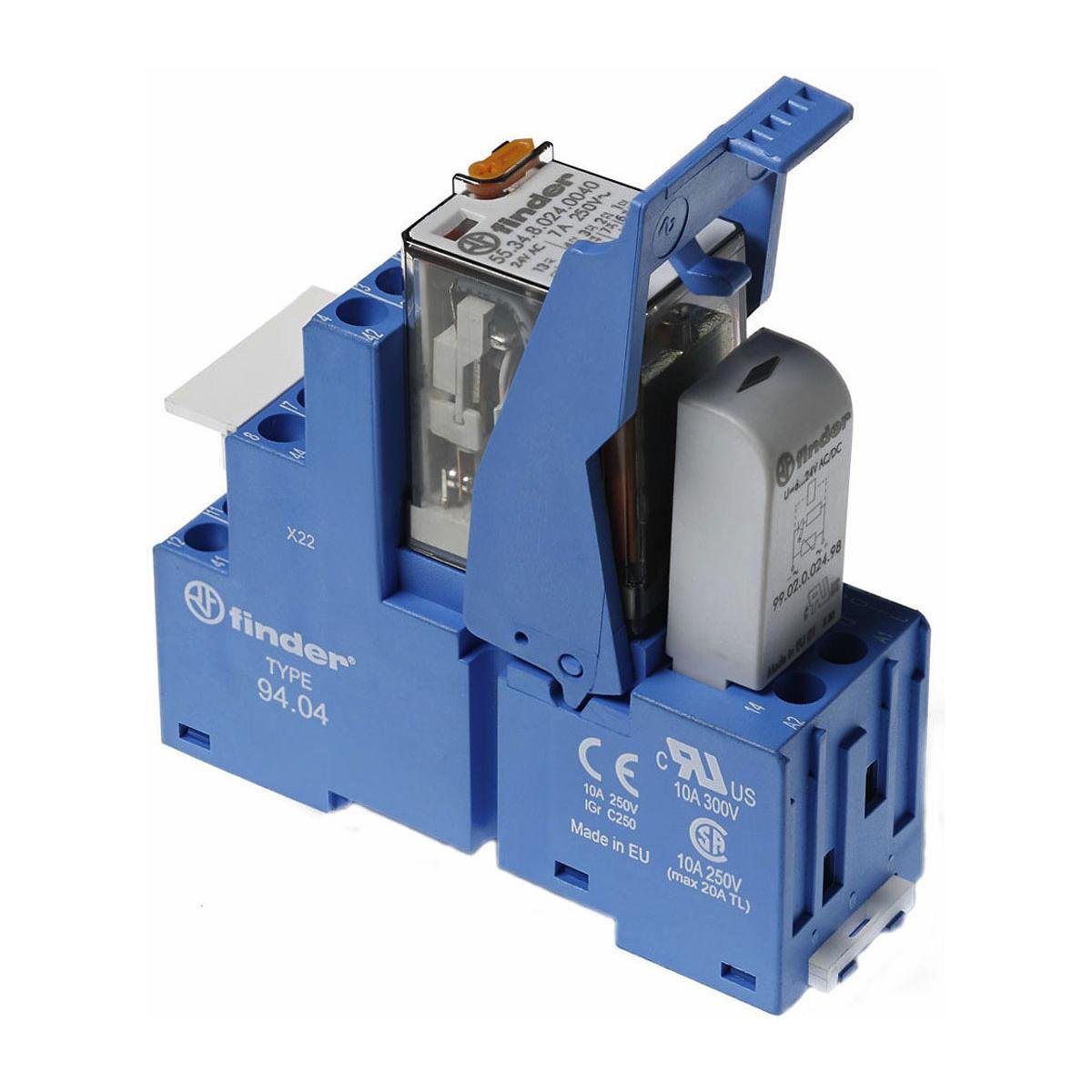

Je ein sogenanntes 4fach- Koppelrelais (Finder 58.34.8.230.0060 Koppelrelais, 4 Wechsler)
schaltet zu Mittag von einem östlichen auf ein westliches PV-Modul. Gesteuert werden die Koppelrelais (je eines pro Pv-Modul) durch einen WLAN-Schalter, der mit der Software Tasmota betrieben wird. Der Schaltplan zeigt die Umschaltung für einen PV-Eingang beim BKW-Wechselrichter HM-800 (am Schaltplan schwarz dargestellt).
Schaltplan Umschaltung (für einen PV-Modul Eingang)
Für den zweiten PV-Eingang des HM-800 gibt es das Ganze noch einmal. Damit die Relais-Kontakte und der Wechselrichter geschont werden, schalte ich mit je einem zweiten 2fach-Koppel-Relais (Finder 49.52.8.230.0060 Koppelrelais, 2 Wechsler) vor dem eigentlichen Umschalten einen Widerstand zu, der den „Einschaltstrom“ begrenzt. Dies auch deshalb, weil die 4fach-Koppelrelais, die ich einsetze, eigentlich nur für 7A ausgelegt sind.

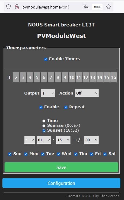

Der WLAN- Schalter bietet mit Tasmota eine Web-Oberfläche mit der man eine Zeitschaltung definieren kann. Die Uhrzeit holt er sich von einem NTP Server im Internet. So kann er zuverlässig zu Mittag von Ost auf West umschalten und bei Sonnenuntergang (Tasmota kennt den, wenn man ihm die Geo-Koordinaten sagt!) wieder zurück. Er hat zwei Schaltausgänge der eine schaltet die beiden 4-fach Koppler der andere die 2-fach Koppler für die Zu- bzw. Wegschaltung der Widerstände.

Einspeiseleistung Flex-BKW
Die Einspeisedauer wird also wesentlich verlängert.

Die Relais
Ich habe Relais mit Betriebsspannung von 230V gewählt. Auch der WLAN Schalter wird mit 230V versorgt. Alles zusammen befindet sich draußen in einem IP67 Verteilerkasten, den ich so platziert habe, dass ich möglichst wenig Solarkabel brauchte. Er enthält auch einen Überspannungsschutz.
4fach wechsler
4fach wechsler
2fach Wechsler
2fach Wechsler
Finder 49.52.8.230.0060 Koppelrelais, 2 Wechsler.jpg (53.69 KiB) 3193 mal betrachtet
Für die Verdrahtung der 4fach Koppelrelais empfehle ich 4mm2 Leiter mit starrer Ader. Es ist unbedingt nötig nach einem Plan zu arbeiten. Die unteren Klemmen zuerst verdrahten und gleich prüfen, denn später kommt man nicht mehr dazu.

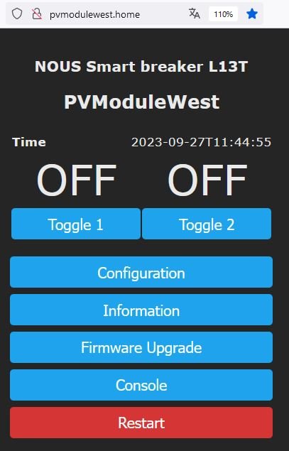

Einrichtung WLAN-Schalter
(Nous L13T)
WLAN Schalter (ca. 4x4cm)
Wenn man ihn mit Spannung versorgt hat - (ACHTUNG: nur qualifizierte Personen dürfen das tun, weil er einen 230V Anschluss braucht!) - erzeugt er ein eigenes WLAN mit dem man sich verbinden muss. So erreicht man das Hauptmenü
Tasmota Hauptmenü
Tasmota Hauptmenü
und kann dort über die Konfiguration die Anmeldedaten fürs WLAN eingeben. Wenn das geschehen ist, startet der WLAN-Schalter neu und verbindet sich mit dem heimischen WLAN. (Schafft er das nicht, weil man z.B. ein falsches WLAN Password eingegeben hat, dann öffnet er einfach wieder sein eigenes WLAN und man kann es nochmal probieren.)

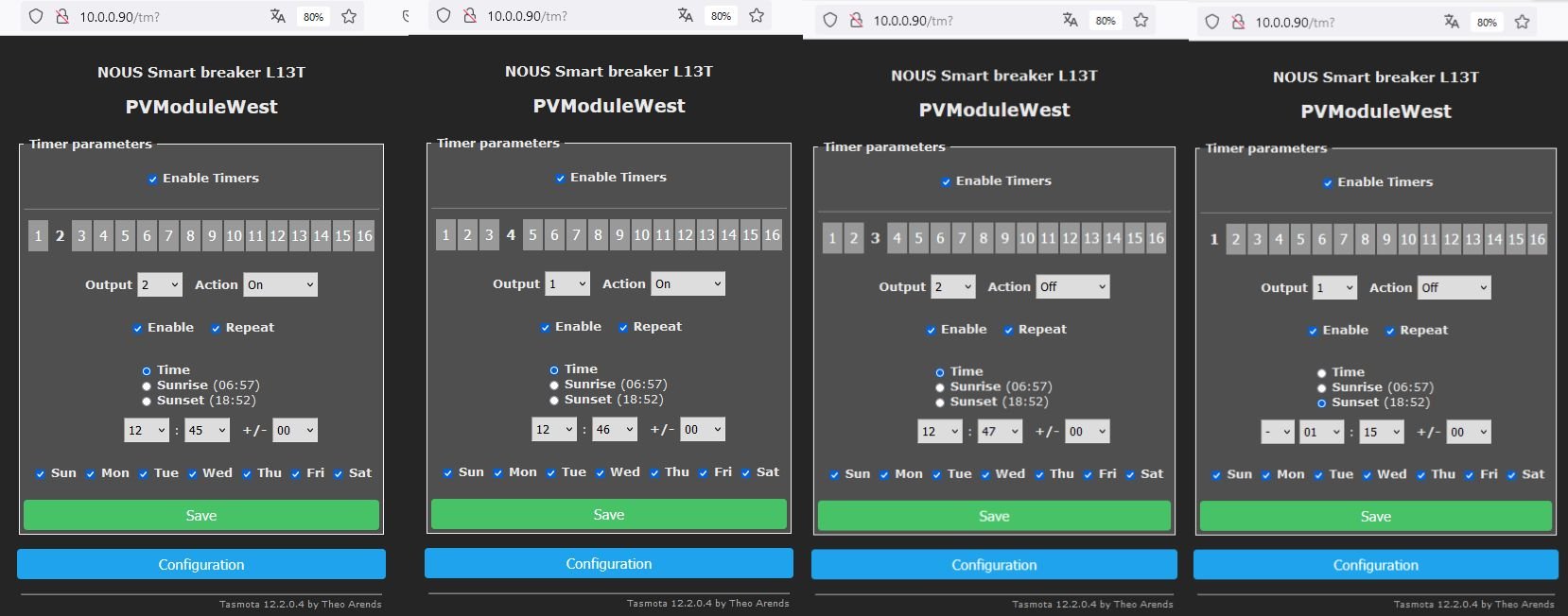

Über die Tasmota kann man programmieren, dass zuerst um 12h45 mit dem 2fach Wechsler der Widerstand zugeschaltet wird, dann um 12h46 die Umschaltung der PV-Module erfolgt, um 12h47 der Widerstand weggeschaltet wird und 1h15 vor Sonnenuntergang, die Umschaltung wieder beendet wird.
Umschaltung mit Tasmota Timer
Mehr zu Tasmota: https://tasmota.github.io/docs/Commands/ und https://tasmota-tz.cloudfree.io/
Tasmota Timer

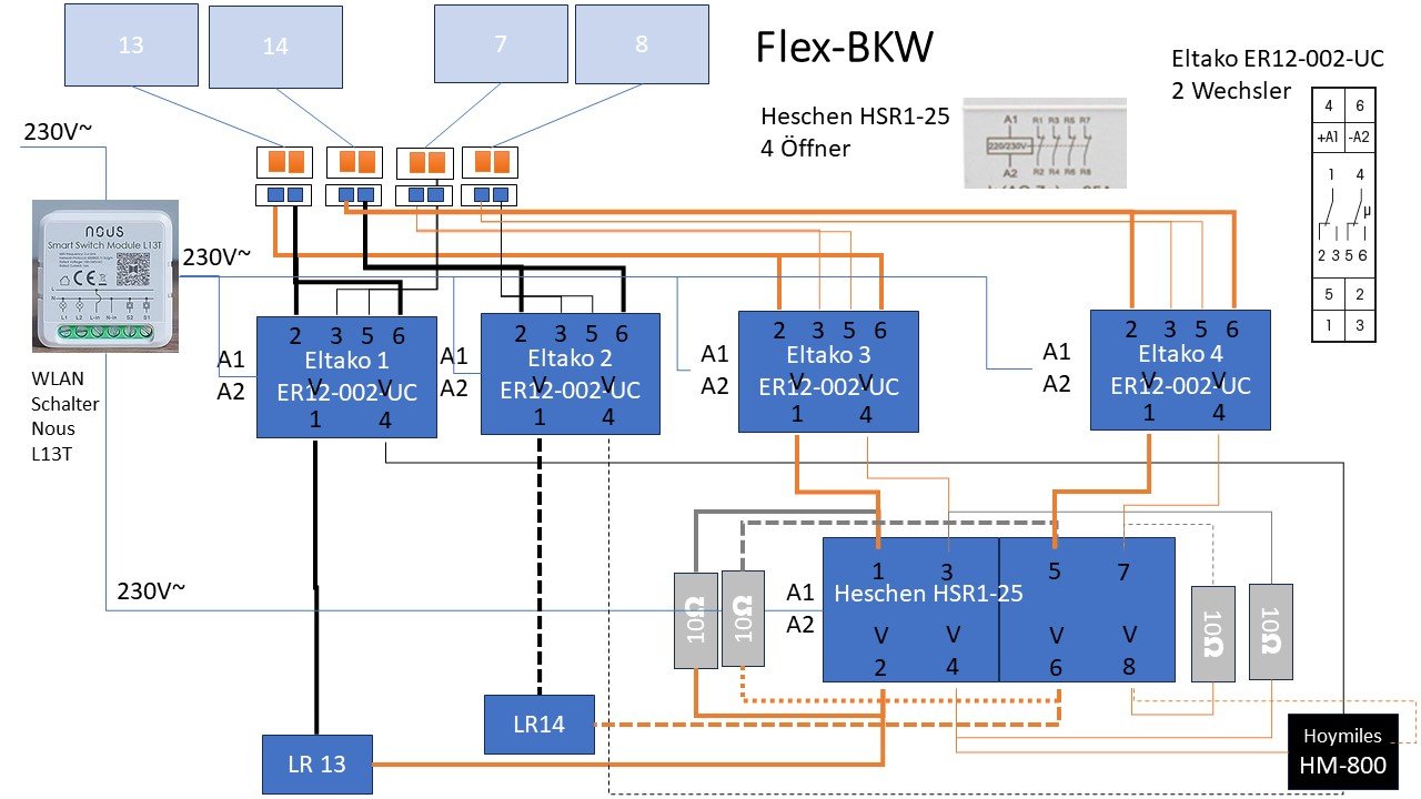

Nun habe ich das Flex-BKW neu aufgebaut.
Das Prinzip ist das selbe wie oben beschrieben, aber ich habe die 2 Finder 4fach Relais durch 4 Eltako Relais (je 2 Wechsler) ersetzt. Die Schaltung der Widerstände erfolgt jetzt durch ein Heschen Relais (4 Öffner).
Die Eltako sind für 16A ausgelegt. Das reicht für meine Solarpanele (Kurzschlussstrom 14A). Außerdem sollten sie energiesparender arbeiten.
Das Heschen Relais ist angeblich für 25A ausgelegt. Ich gehe davon aus, dass es zumindest die max 14A schalten können sollte.
Ich habe die Schaltung so verbessert, dass die 10 Ohm Widerstände immer beschaltet sind. Das Heschen hat 4 normally closed Kontakte (verbraucht im Normalbetrieb keinen Strom).
Solarpanel 13 und 14 (im Schaltbild oben links) sind bei mir nach Südwesten ausgerichtet. Panel 7 und 8 (im Bild oben rechts) nach Südosten.
Im Normalbetrieb läuft der Strom von Panel 13 zum Laderegler 13, der eine Batterie auflädt. Panel 14 speist den Laderegler 14. Panel 7 und 8 sind mit einem Hoymiles HM-800 Mikrowechselrichter (Balkonkraftwerk) verbunden.
Zu Mittag schaltet der Nous WLAN Schalter automatisch die Eltako Relais um. Dann fließt der Strom von den südwestlichen Panels 13 und 14 zum Hoymiles HM-800 und der geringere Strom von den südöstlichen Panels 7 und 8 (die dann im Schatten liegen) fließt dann in die Laderegler und wird so auch noch ausgenützt.
Vor dem Umschalten der Panele öffnet der WLAn Schalter ebenfalls automatisch die 4 Kontakte des Heschen Relais
und der Strom von den Panelen läuft nur über die Widerstände. Nach dem Umschaltvorgang durch die Eltako-Relais schließt das Heschen-Relais wieder und die Widerstände werden jeweils überbrückt. Somit gibt es im Normalbetrieb keine Leistungsverluste.

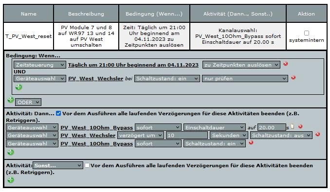

Noch eine kurze Ergänzung. Bei einem mißglückten Test (den Schalter-Eingang sollte man NICHT mit der Phase verbinden!), habe ich mir meinen Nous L13T WLAN Schalter zerschossen. Leider war Ersatz momentan nicht lieferbar.

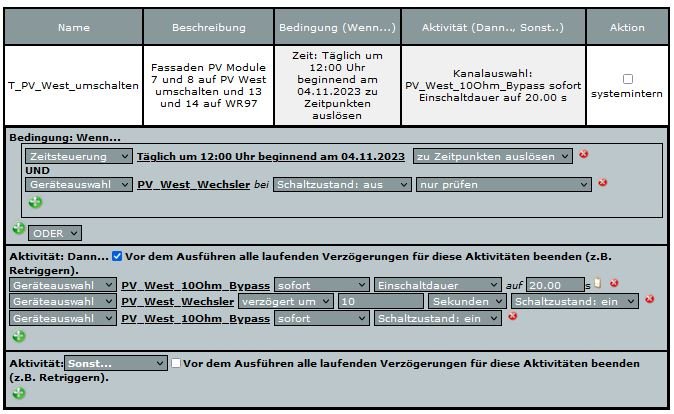

Ich hatte aber noch einen HomeMatic 2fach Unterputz-Schaltaktor HM-LC-Sw2-FM übrig.
Diesen habe ich an meiner HomeMatic Zentrale angelernt:
Die zeitabhängige Umschaltung erfolgt jetzt über die HomeMatic Zentrale CCU mit zwei kleinen HomeMatic WebUI Programmen. Die schalten zu Mittag die PV Module um
und Abends wieder zurück.
Funktioniert damit gleich wie weiter oben beschrieben.
