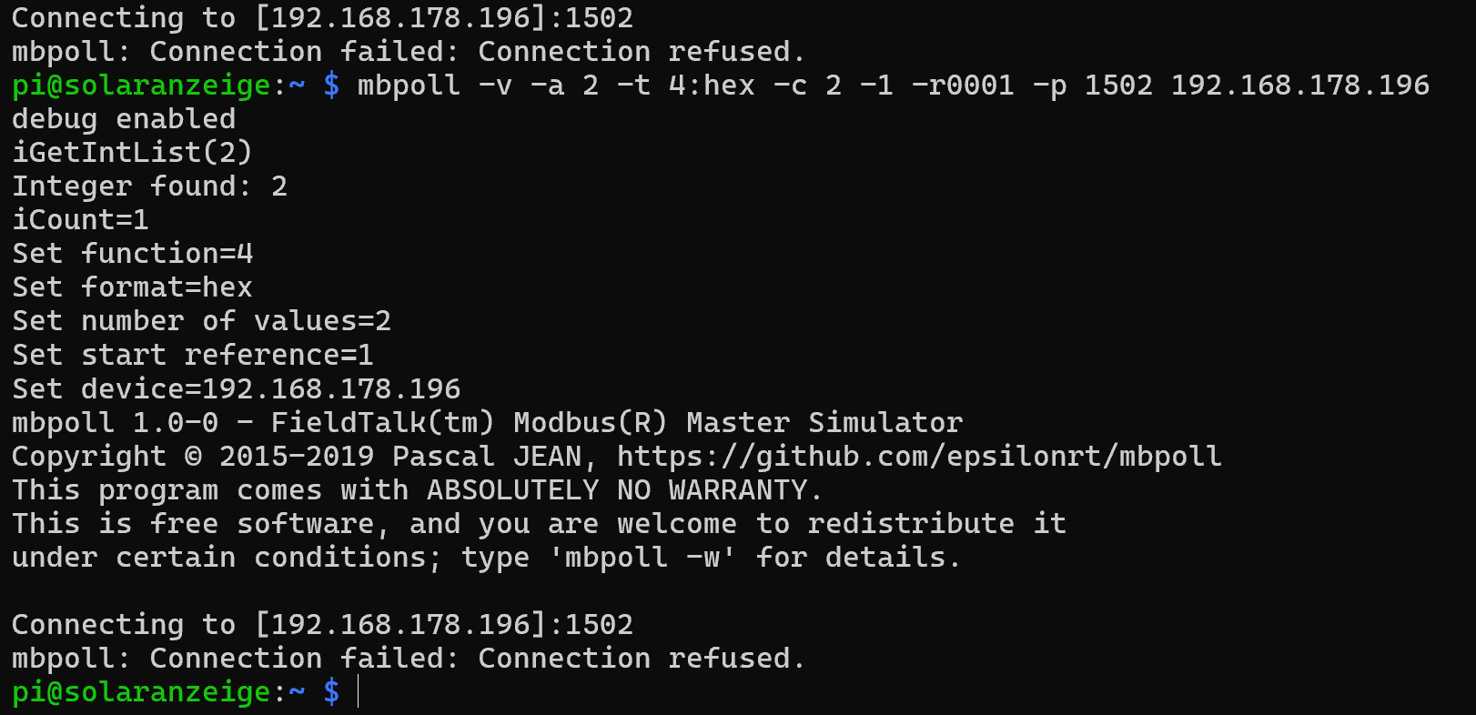

kleine Ergänzung noch ich habe auch wie von Ulrich geschrieben mbpoll versucht aber auch hier bekomme ich bei allen 4 Adressen die selbe Antwort
vielleicht nur ein Scheibfehler aber mit oder Ohne Leerzeuchen ist hier teilweise schwer zu erkennen.
viele Grüß Stephan
viele Grüß Stephan

Das Problem ist, dass die Verbindung zum Wechselrichter nicht funktioniert. Das kann man an diesem LOG Eintrag sehen:
10.03. 06:51:01 + -40000:
Es kommen keinerlei Daten von Register 40000 zurück.
Was könnte es sein?
Was könnte es sein?
- Der MODBUS Port ist nicht 1502 oder der Port ist nicht offen. (mbpoll sagt das auch)
- Die MODBUS ID ist nicht 2
- Die Solaranzeige lief nicht innerhalb der 2 Minuten nach dem Start des Wechselrichters.

also der Wechselrichter ist mal neu gestartet, ändert aber nichts
2 Fragen
wenn ich bei mbpool -a 1 ; -a 2 ; -a 3 oder -a 4 eingebe müsste sich hierbei direkt was ändern oder erst wenn die Adresse zugleich im skript geändert wurde? (es ändert sich nichts)
und
kann ich einzelne positionen im Skipt ändern ohne über setup -f alles zu löschen und nochmal eingeben zu müssen?
frage 1 eben selber festgestellt. (wenn man dann die IP des Wechselrichters und nicht die des Raspis verwendet. dann kommt man bei adresse 1 einen unterschied zu den anderen 3 damit ist klar im skript steht die falsche adresse . das bringt mich dann aber zurück auf die oben gestellte frage 2
gruß stephan

- Beiträge: 6597
Re: Keine Daten vom WR Solaredge 3Ph
Dein Test mit mbpoll ist positiv verlaufen nach dem Neustart des Wechselrichters. Jetzt musst du nur noch in der user.config.php
$WR_Adresse = "1";
ändern, da die Modbus ID 1 ist und nicht 2.
$WR_Adresse = "1";
