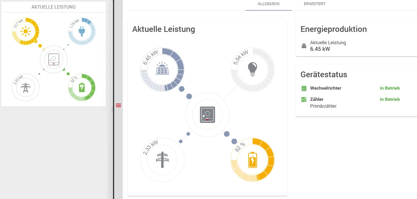

Ich hab unterschiedliche Anzeigen, im Verbrauch. Und das aber auch schon, wenn ich mir die Werte vom solarweb anschau und mit den Daten von den lokalen Oberflächen der beiden Wechselrichter vergleiche...
BSP:
Anzeige in Solarweb:
PV-Leistung 13,7kW
Verbrauch: 1,79kW
Einspeisung: 2,33W
Anzeige am WR:
Gen24:
PV-Leistung: 6,45kW
Verbrauch: 5,54kW
Einspeisung: 2,33kW
Was in dem Beispiel jetzt noch fehlt, ist die PV-Leistung vom 2. WR (SYMO) die hab ich in diesem konkreten Beispiel jetzt nicht aufgeschrieben - die ist aber immer ziemlich genau die Differenz zwischen solarweb Anzeige und Gen24 Produktion. Bzw. eben im Umkehrschluss: PV-Leistung Gen24 + PV-Leistung SYMO = PV-Leistung solarweb.
Das passt so auch.
Aber den Unterschied beim Verbrauch kann ich mir nicht erklären!?
Mein Elektriker hat mir erklärt, dass bei der Anzeige am Gen24 nur der Wert der ins Netz eingespeist wird und der Wert mit dem der Speicher geladen wird stimmen. Die anderen beiden stimmen nicht, da der Gen24 ja nicht weiß, wieviel der SYMO produziert und verbraucht...
Ich DACHTE, dass der Verbrauch, der im Gen24 angezeigt wird, vom Fronius SmartMeter kommt...tut er aber scheinbar nicht :)
Langer Rede kurzer Sinn...welche Möglichkeiten gibt es, dass ich den reellen Verbrauch anzeigen kann? (so wie er auch im solarweb angezeigt wird!?)
Ich hoffe ich konnte mein Problem halbwegs rüberbringen :)
Danke schonmal!
PV-Leistung 13,7kW
Verbrauch: 1,79kW
Einspeisung: 2,33W
Anzeige am WR:
Gen24:
PV-Leistung: 6,45kW
Verbrauch: 5,54kW
Einspeisung: 2,33kW
das kann nur stimmen, wenn der Akku mit über 10kW (!) geladen würde.
Solange die solarweb Werte nicht 100% stimmen, brauchste gar net weiter machen. BEIDE WR müssen per IP ansprechbar sein, sonst sieht die die Cloud nicht

sorry, beim Abschreiben des Screenshots ist mir ein Fehler unterlaufen - MEA CULPA
Bei der Einspeisung waren es zu diesem Zeitpunkt 2,33 kW (im angehängten Screenshot wars allerdings richtig drin!)
Somit ergibt sich eine Ladeleistung zum Akku von 9,58kW
Wie gesagt - die solarweb Werte stimmen!

Ich bin mir nicht sicher ob ich dich richtig verstehe, aber ich versuchs mal:
Du möchtest die Summe der Verbräuche zweier WR in Grafana angezeigt bekommen?
Das kannst du wie folgt erreichen:
- mach ein neues Panel auf (add panel)
- wähle die data source MIXED
- erstelle eine Query für den Verbrauch von WR 1 = A
- erstelle eine Query für den Verbrauch von WR 2 = B
- erstelle eine MATH Expression = C
- schreibe in die MATH Expression $C=$A+$B
Jetzt hast du alle drei Werte als Kennlinie in der Anzeige. Du kannst jetzt A und B noch ausblenden (Auge Symbol)
dann siehst du nur noch die Summe C
Ich hoffe geholft zu haben.....
