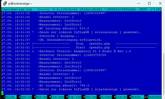

ich habe einen Screenshot vom Log angehängt.
Das ich in Grafana das Dashboard erweitern muss war mir soweit klar.
Aber in dem Auswahlmenü in Grafana wird nur die Seriennummer des ersten Wechselrichters angezeigt

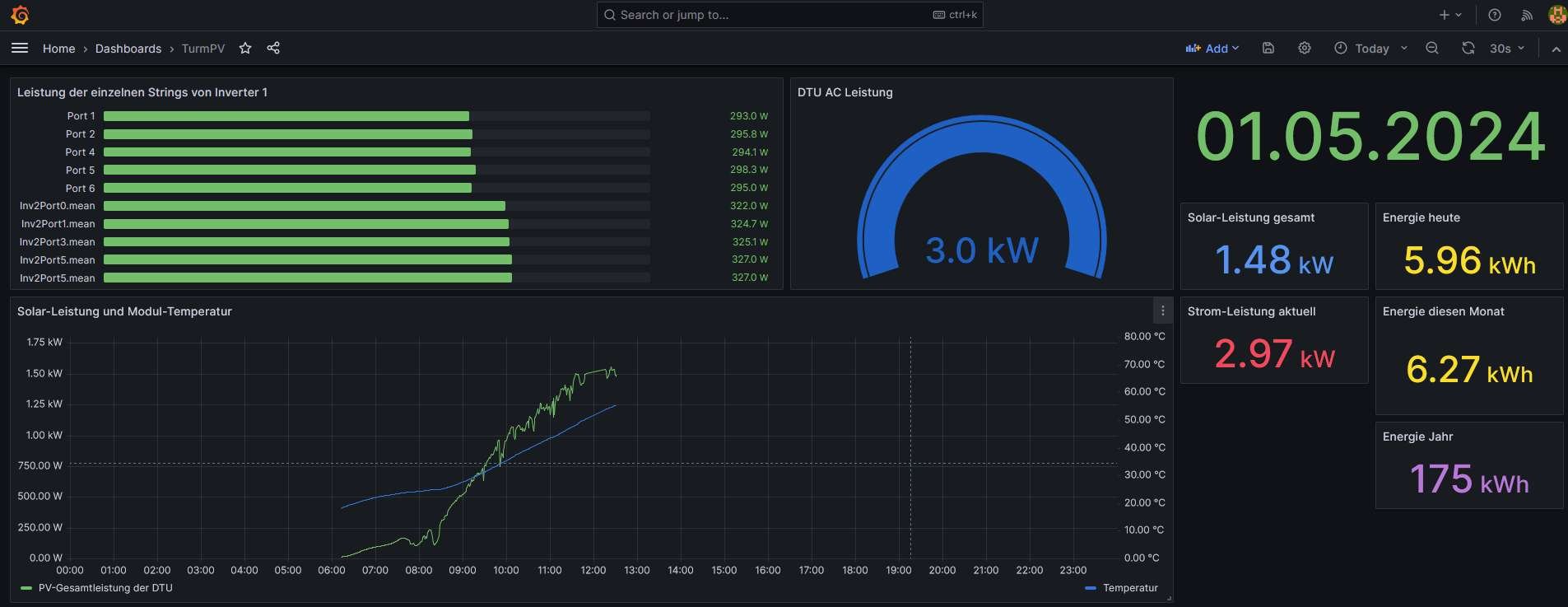

Ich habe beute meinen zweiten Hoymiles HMT2250 angeschlossen und die OpenDTU darauf eingerichtet.
Bei der InfluxDB habe ich nichts Neues eingerichtet, die Daten sind einfach von der DTU gekommen.
In Grafana habe ich ein wenig danach suchen müssen, weil das Standard-Dashboard nur auf die DTU zugeht.
Wenn ich aber die Einzelleistungen der Module (also des zweiten Wechselrichters) auslesen will, dann kann ich das mittel der Angaben Inv2Port0 usw. und der PV-Leistung machen.
In meimem Dashboard sieht das dann so aus - noch nicht vollständig.
Wie Du hoffentlich erkennen kannst, sind die ersten 5 Zeilen die Module des ersten Wechselrichters, die zweiten 5 Zeilen dann die des zweiten.
Die Leistung 3 kW ist schon die Summierung beider Wechselrichter.
Den Rest erselle ich noch, also die Tagesleistung, Monatsleistung und Jahresleistung des einzelnen Wechselrichters.
