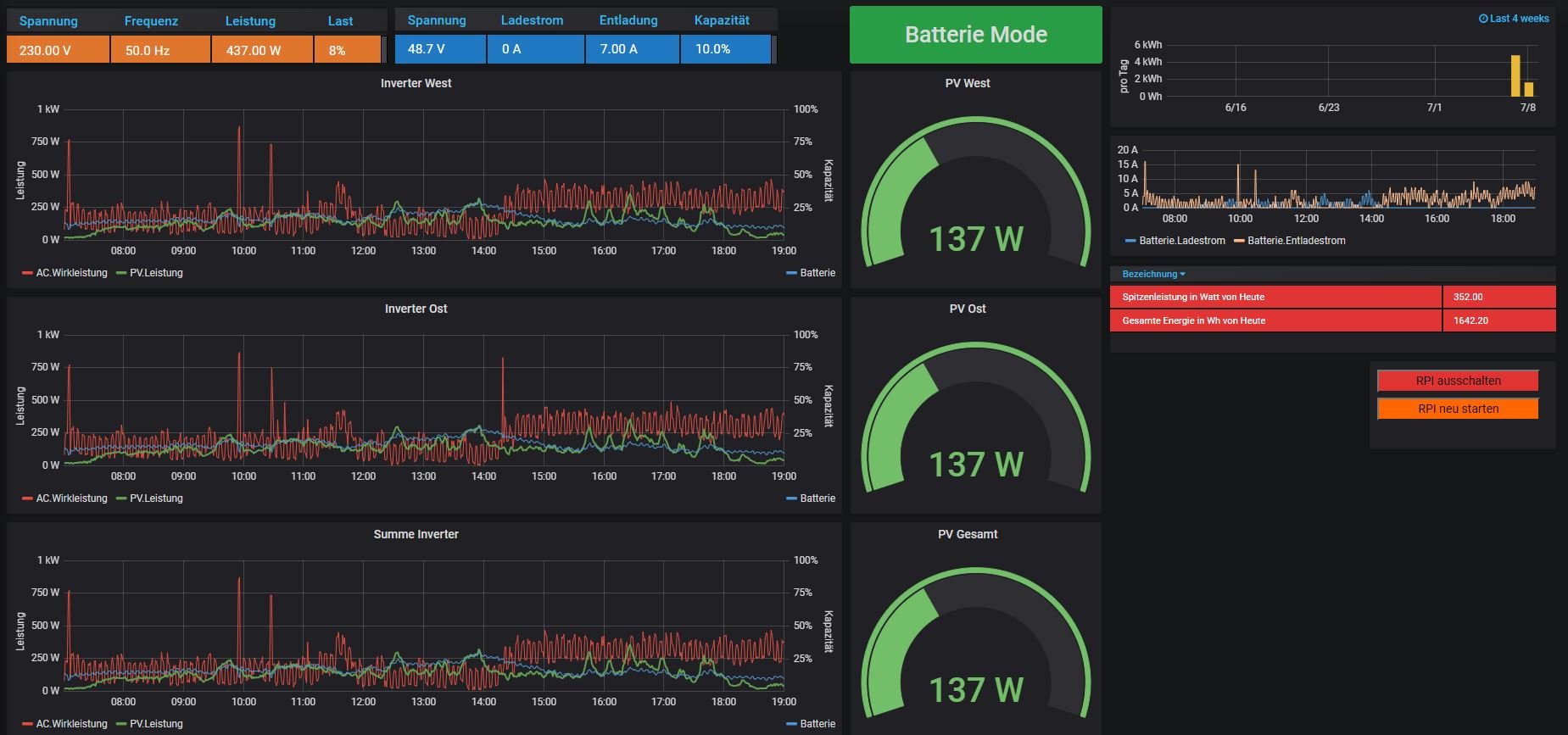

Guten Abend,
erstmal Entschuldigung an alle, war gestern etwas durch den Wind. Habe die Multireglerversion nun erfolgreich auf einem Raspi 4 laufen und auch mein erstes Dashboard erstellt.
Nun muß ich nur noch ein paar Anpassungen machen (Summen für beide Inverter bilden) und dann bin ich erstmal sehr zufrieden.
Danke für diese grandiose Software Ulrich.
Viele Grüße aus der Nachbarschaft,
Markus
