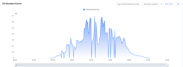

Anfangs März habe ich die Solaranzeige auf einem Raspi installiert. Anfangs etwas holperig, später lief es dann allerdings gut!
Im Mai habe ich dann noch ein "Smart Meter" hinzugefügt und erstaunt festgestellt, dass der Wechselrichter ständig neustartet - dies dauerte jeweils bis zu 30 Minuten (mehrere Neustarts hintereinander)!
Ich habe dann zur Eingrenzung des Fehlers mal den WR vom Netz getrennt, woraufhin die Ausfälle deutlich weniger wurden.
Dann habe ich den WR wieder ins Netz gebracht, was zur Folge hatte, dass das Theater wieder los ging.
Schliesslich habe ich den Raspi vom Strom genommen.
Der WR quittierte dies mit einer Stromproduktion von 4,7 Kw (Bis dahin waren 3Kw das höchste aller Gefühle) und seither hat er auch nur noch wenige Neustarts hingelegt. (Siehe Bildschirmfoto:) Im Bild hat der WR trotzdem insgesamt zehn Neusatrts gemacht...
Die Frage ist nun: Ist der Deye mit den Abfragen überfordert gewesen?
oder ist der Wechselrichter von Grund auf fehlerhaft?
Hat jemand eine Idee?

Ich kenne den Deye nicht, es erstaunt mich aber, dass eine WLAN-Verbindung, über die Daten ausgelesen werden, das Gerät beeinflussen kann? Sehr seltsam.
Re: Solaranzeige mit Deye SUN-M80G3-EU-Q0
Das Solaranzeige System frägt doch den WR aktiv ab (?) Vielleicht ist dieses Teil damit überfordert?
...Keine Ahnung, nur so eine Idee...

Wenn ich mir den Faden so durchlese, stellen sich mir die Nackenhaare auf...
Wenn dein Nachbar ein vergleichbares Setup fährt, vielleicht noch die gleichen WR, was hindert dich dran, deinen mal beim Nachbarn anzustecken?
Wenn der WR teils 30 min braucht für restart, ist vmtl an der Verdrahtung deiner PV irgendwo der Wurm drin. Vielleicht ist auch, was häufig vorkommt, die Balkonsteckdose schon mehr Rost als Metall..wie dein Setup aussieht, wird ja nicht verraten, also kann dir effektiv auch keiner richtig helfen.
Der WLAN Zähler tangiert garantiert nicht deinen Deye und was das Ganze mit dem PI sein soll...das ist so nicht nachvollziehbar..und auch mMn nicht möglich. Es sei denn, du würdest dem Deye Kommandos schicken wenn er denn welche verstehen würde, das seh ich aber in der Anleitung dazu nicht, hab mir die extra mal zu Gemüte geführt.
Erste Checkung MUSS dein 230V Netz sein, dann alle Kabelverbindungen um den Deye rum. Erst wenn das läuft über die APp, dann kanns weiter gehen..vorher stocherst du nur im Nebel rum....
Wenn das nicht hilft, geh zum Nachbarn, wenn der Fehler mitwandert..geh zum Händler! Solltest du den WR wettergeschützt montieren können bzw indoor...dann würde ich dir noch nichtmal zum Modul WR raten, fürn paar Döner mehr gibts auch was Gscheites.
