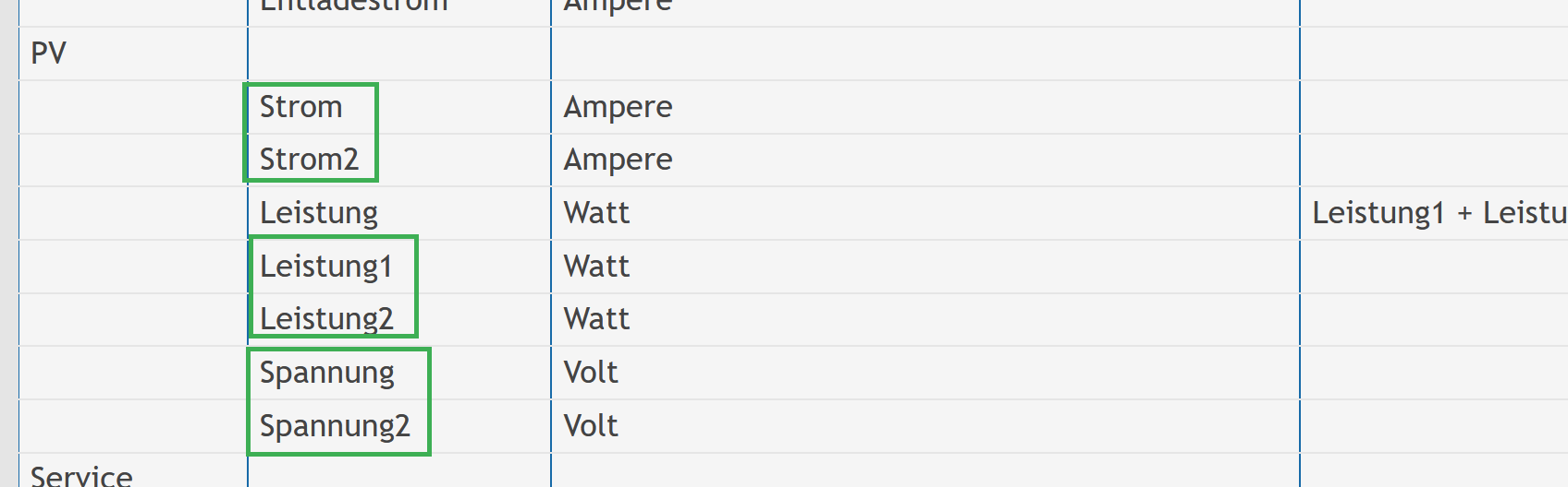

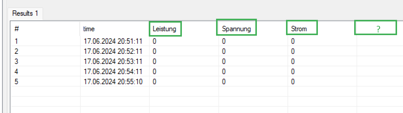

Ich habe einen Alpha Outback SPC III 7200-48 Wechselrichter. Dieser hat zwei Strings. Aber, die Tagesleistung schien mir halbiert zu sein.
Im Forum werden (für Regler 26) die Datenbakfelder für PV auch doppelt angegeben. In meiner Influx Datenbank stehen aber nur einfache Daten.
Wo mache ich den Fehler?
Datenbankfelder Regler 26
Meine Influxdb Datenfelder

bist du sicher, dass du auch richtiges Measurement aufgerufen hast?
Das sieht eher nach "AC" und nicht nach "PV" aus.

Das Problem ist, dass dein Gerät auf den Befehl "QPIGS2" keine Antwort gibt. Mit diesem Befehl wird der 2. PV Strang ausgelesen. Ich gehe davon aus, dass es Firmware abhängig ist. Eventuell hast du noch eine alten Firmwarestand.
