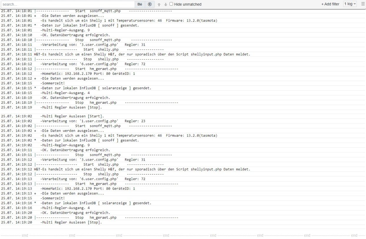

Wer komfortabel die LOG Datei von seinem Schreibtisch aus im Raspberry einsehen möchte, kann das mit dieser Erweiterung machen. So sieht die LOG Datei dann im Browser aus:

Ich habe die Installation auf einem Ubuntu-System genutzt und es hat fehlerfrei funktioniert. Ich denke es ist eine sehr hilfreiche Erweiterung des Funktionsumfanges, dank "realtime" Update der Logdatei-Anzeige, diversen Filter und Suchfunktionen mit Regular Expressions kann hier sehr einfach jederzeit im Browser eine Überwachung der Log-Dateien durchgeführt werden. Top!
