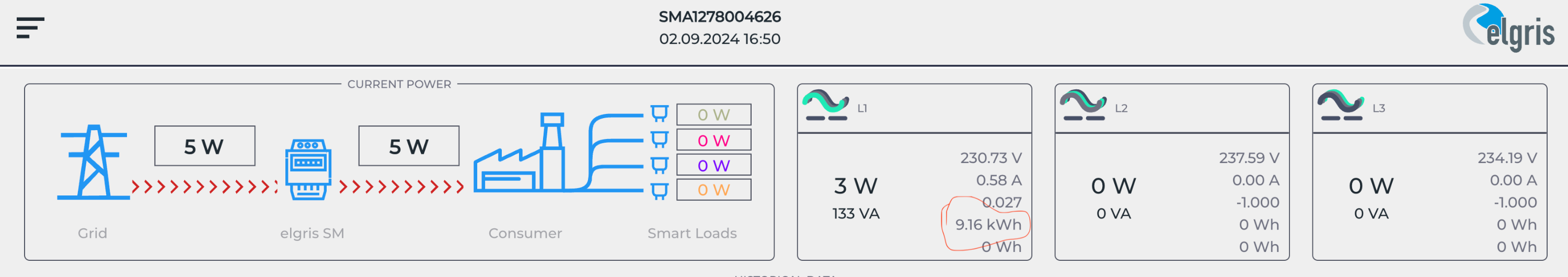

Wie kann ich herausfinden in welchem Register die Werte für den Gesamtzähler stehen um sie auszulesen außer jedes einzelne Register auszuprobieren?

kWh -Total oder kWh+ Tatal denke ich. müßte das sein.

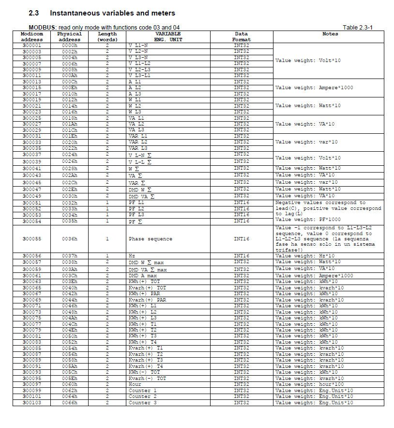

In der Anleitung vom Elgris Smartmeter ist die Auflistung etwas anders, aber die Adresse sind ja nicht identisch mit den Registeradressen in der Em24_meter.php ...

Die EM24 Emulation kennt nur die 30000er Adressen.

habe nun folgende Zeile eingefügt:
$rc = $funktionen->modbus_register_lesen( $COM1, "0064", "0002", "S32-1", $WR_ID, "04" );
$aktuelleDaten["Wh_Gesamt"] = round( $rc["Wert"] / 10, 2 );
Ergebnis:
[Wh_Gesamt] => 9.1
das könnte passen mal sehen ob es synchron mit dem Elgris Zähler bleibt.
Allerdings wird diese Variable nicht in die InfluxDB geschrieben.
Muß ich da noch in eine anderen Datei etwas eintragen?

Um das nochmal richtig zu stellen: die von mir gewünschte Position Wh_Gesamt ist eigentlich nur Wh_ L1 , da ich nur einphasig auslese ist es aber quasi WH_Gesamt.
