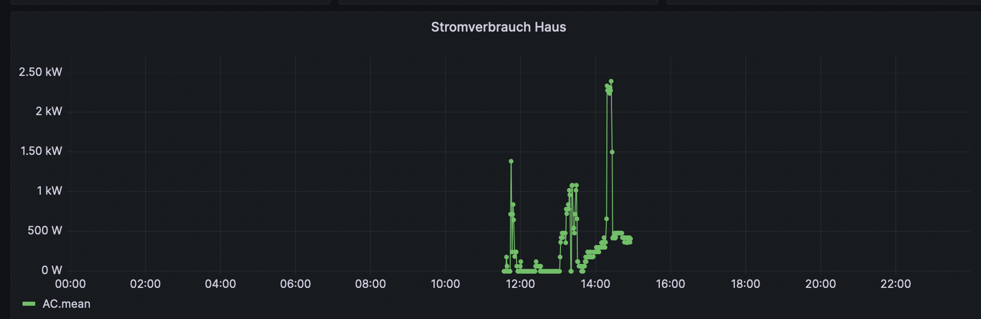

Sieht gut aus, vielen Dank!
Habe die anderen Codezeilen auch wieder angehängt, funktioniert weiterhin alles.
Der Tagesverbrauch wird vom Logarex ja nicht übertragen, kann man den Wert berechnen lassen?

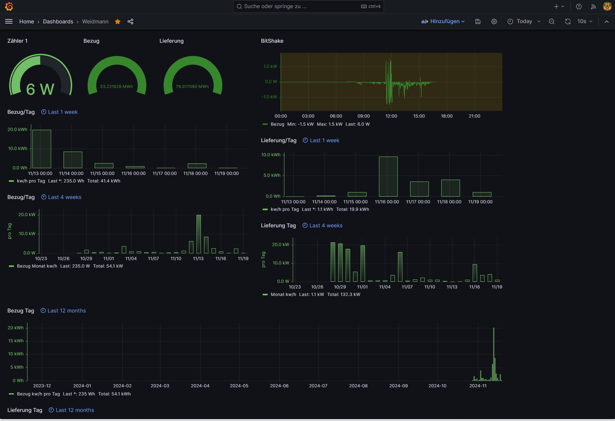

Ich habe das über Grafana gelöst ich lasse mir ie Woche die letzten 4 Wochen so wie das Jahr errechnen.
viewtopic.php?p=32232#p32232
