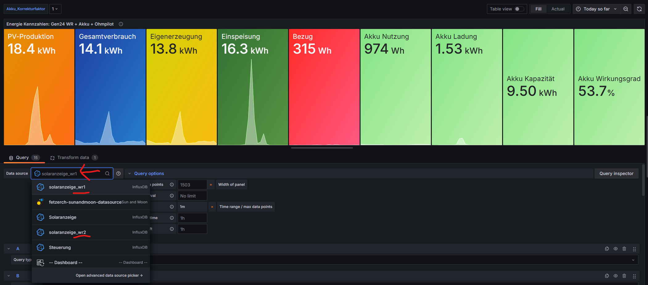

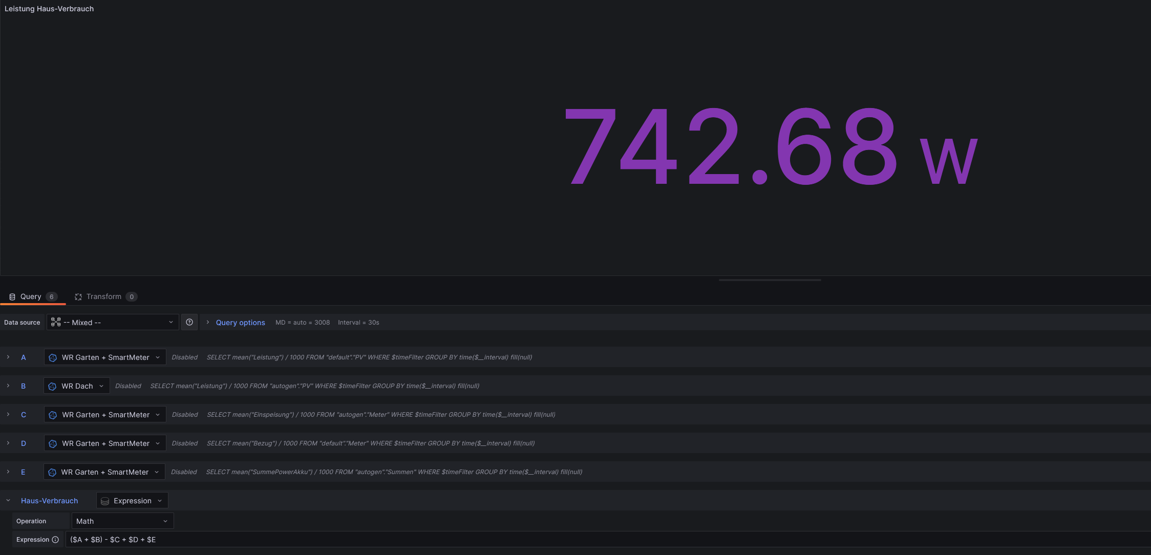

zu Deiner Frage: Kumulieren von unterschiedlichen Werten kannst du über eine _math-Datei lösen (zumindest rudimentäre php Kenntnisse nötig) oder in Grafana gleich selber:
hierzu bindest du den Zweiten WR als Datenquelle in Grafan ein und zählst diese zusammen (siehe Bild im Anhang)

im Anhang noch als Ergänzung ein Berechnungsbeispiel mit 2 WR + SmartMeter + Akkuu

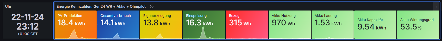

Wie komme ich denn an die "PV Produktion" Summe beider WR ?
Es kann immer nur eine Quelle auswählt die für alle anderen auch gilt.
Ale entweder Fronius WR1 oder Wr2

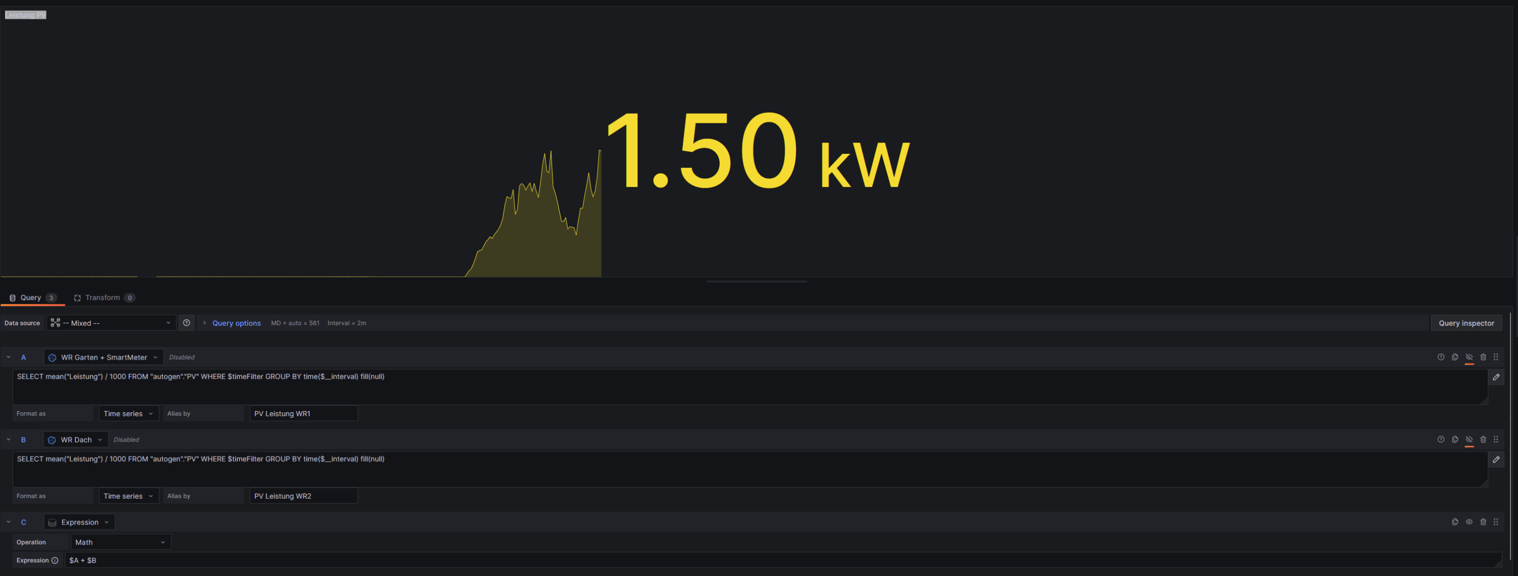

Gibt mehrere Möglichkeiten..
1)
du legst einen WR Wert als Variable im Dashboard ab, addierst dann im select xxx PV1 plus $PV2 (die Variable)
Hat einen Nachteil, die Berechnung gilt nur für jenes Dash, wo die Variable definiert ist...
2)
Du legst 2 Queries an..gehst dann auf Transform data und machst dort die Berechnung und blendest die Einzelwerte aus
3)
Eigentlich die schönste Varriante...
Schreibst die _math Ergänzug wo die Werte berechnet UND in die influx geschrieben werden
Beispiele dafür findest viele in der Forensuche
