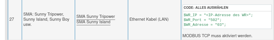

WO hast du die IP des WR eingetragen? Vermutlich Single Regler Installation, dann in die user.config.php? Dazu gibts zweite Anleitung, wie welcher WR dort eingetragen werden muss (steht auf Startseite) Regler 27. Die user.config.neu.php muss dann umbenannt werden in user.config.php

steht hier...
bei Multi eine x.user.config.php (x für die lfd Nummer 1-6[geht nach Modifikation auch mehr] plus Änderung in der crontab)
steht aber alles in der Anleitung
bei einer Single Regler Version brauchts eine user.config.phpbei Multi eine x.user.config.php (x für die lfd Nummer 1-6[geht nach Modifikation auch mehr] plus Änderung in der crontab)

Port und Adresse hatte ich nicht eingetragen.
