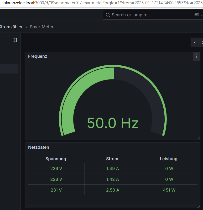

Den SDM habe ich entsprechend von 9600 auf 19200 Baud geändert und die COM-Adresse von 02 auf 01. Das hat auch auf anhieb funktioniert, jedoch fehlen mir teilweise Daten, Speziell die Leistung von Phase 2 und 3 (s. Screenshot).
Es mag ein dummer Zufall sein, aber auch mein Growatt Wechselrichter hatte damals immer nur Leistungs-Daten von L1 vom SDM, bis ich den SDM auf COM Adresse 02 gestellt hatte (war in irgendeinem Growatt Forum beschrieben, dass der SDM auf COM 02 laufen muss, um alle Werte zu liefern..)

Die Fehler einzeln nach und nach zu suchen, ist schon einmal der beste Ansatz.
Fangen wir mit dem Dashboard an. Wer hat das erstellt? Dann schaue einmal in das Panel, dort werden bestimmt falsche Datenbankfelder abgefragt. Ein Standard Dashboard von der Solaranzeige gibt es für den SDM630 nicht. Ich gehe davon aus, dass man das Dashboard vom SDM230 benutzt hat, der nur eine Phase hat.

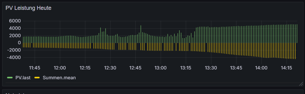

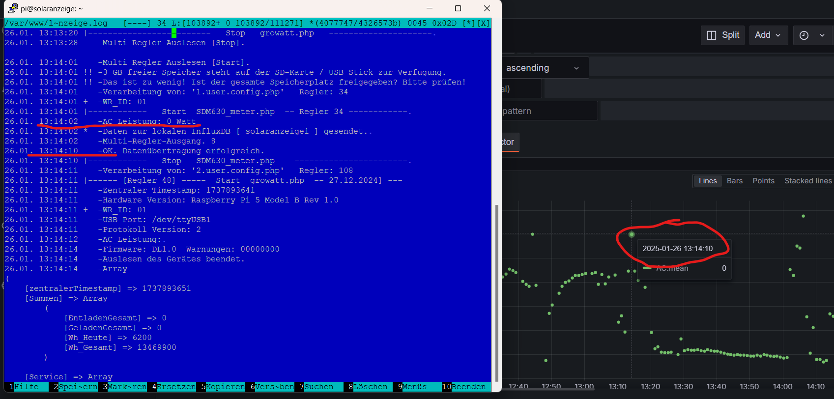

ich habe die letzten Tage noch mal versucht den SDM630 zusammen mit dem Growatt WR zum laufen zu bringen, hat auch erstaunlicherweise alles soweit geklappt. Auch der Umstieg auf die Multi Regler Version. Der vorherige Fehler lag tatsächlich am Dashboard.
Ich bin jetzt erst seit ca. 24 Stunden am loggen, habe aber immer mal solche Aussetzer. Sowohl im Log als auch in Grafana. Beim Growatt hingegen kommt alles flüssig durch, deshalb gehe ich fast davon aus, dass es mal grundsätzlich funktioniert. Wo kann ich anfangen zu suchen? Hardware oder eher SW seitig?
Grün im Grafen ist die Leistung von PV (Wechselrichter), Gelb die Gesamtleistung vom SDM
Danke & VG

seh ich das richtig,du loggst den sdm630 ,welcher auch mit dem WR verbunden ist? das geht nicht fehlerfrei

Nein, ich habe extra für dieses Projekt die Verbindung zwischen SDM / Growatt aufgehoben. Gerade deshalb wäre es gut wenn’s wieder fehlerfrei liefe

hmmm, Baudrate stimmt, evtl muss der Abschlusswiderstand rein am SDM

In der LOG Datei steht, dass du nur noch weniger als 3GB auf der Speicherkarte freihast. Kann es sein, dass du den gesamten Speicher der SD_Karte nicht freigegeben hast?
Mache bitte zusätzlich noch ein Update auf die Solaranzeige. Du benutzt nicht den letzten Stand.

Was mir grad einfällt, WELCHER Typ des SDM630 wird da verwendet?
Soweit ich das im Hinterkopf hab, gehen nicht alle Versionen des 630er mit dem Growatt
