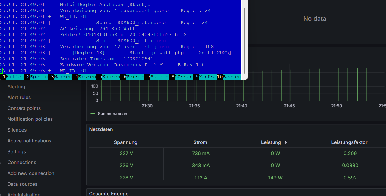

Was mir noch aufgefallen ist, am SDM630 erscheint nicht dauerhaft der "Telefonhörer" am Display, das war damals als er mit dem Growatt WR kommuniziert hat anders, bzw. im Handbuch wird m.E. irgendwo auch erwähnt dass der Hörer dauerhaft an sein sollte...?
Ich kann morgen mal Probieren die USB RS485 Dongles quer zu tauschen, ggf. liegt es ja doch an der HW.
Kann ich ggf. auch eine andere Baudrate mal probieren oder ist das fest mit der SDM-WR-Config verknüpft?
Wird man aus dem Fehler ggf. noch schlau? Sind für mich nur wilde Zahlenkombinationen :)

Der Fehler besagt, dass mehrere Geräte mit dem SDM630 Zähler kommunizieren (wollen). Es handelt sich um eine falsche bzw. ein Teil einer Antwort. Der RS485 Port kann aber nur mit einem Gerät kommunizieren. Solange der SDM630 nicht mehrere RS485 Ports hat, kann das Auslesen parallel nicht erfolgen. Da hilft keine Baud Rate und auch sonst nichts. ES GEHT EINFACH SO NICHT.

Ich denke da reden wir aneinander vorbei. Der SDM hängt direkt an der Solaranzeige (UBS0). Der Growatt direkt an der Solaranzeige (USB1).
