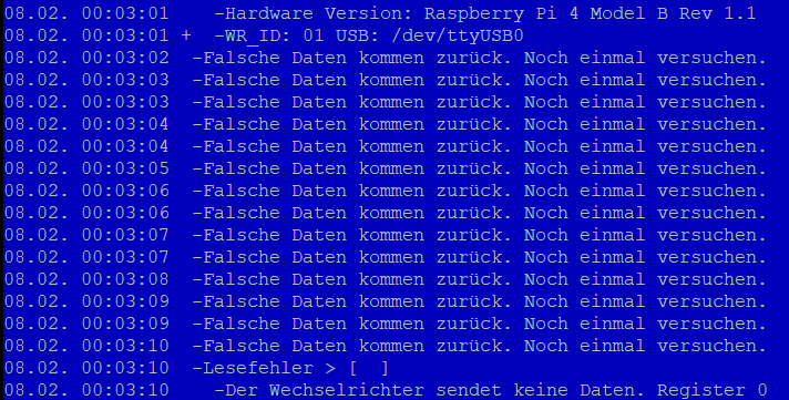

habe ein neues Problem:
Gestern wurde mir vom Support von Deye eine neue Firmware aufgespielt. Seither kommen keine Daten mehr an.
Im Log steht, dass keine Daten mehr gesendet werden (siehe Screenshot). Ist das bekannt? Kann man was dagegen tun?
Danke euch und beste Grüße

Hast du den Raspberry neu gestartet, nachdem der Wechselrichter neu gestartet wurde? Das muss sein, damit die serielle Verbindung wieder richtig eingestellt wird.

Dein Wechselrichter hat nicht mehr die MODBUS ID 1  sondern nach dem Firmwareupdate jetzt ID 3

Re: Deye Sun-15K
Doch:
$WR_Adresse = "3";
Hier muss die MODBUS ID (Adresse) eingetragen werden.
Hast du denn die MODBUS ID geändert? Es wäre ungewöhnlich, wenn die mit dem Firmware Update geändert wurde.
						$WR_Adresse = "3";
Re: Deye Sun-15K
Ne, gar nicht.
Es lief alles bestens, dann hat der Kundensupport eine neue Firmware eingespielt und es lief ohne weiteres Zutun von mir nicht mehr.
Hatte den Raspi nur neugestartet, aber nichts an den Einstellungen geändert.
Daher gehe ich davon aus, dass alle Deye Hochvolt Inverter mit neuerer Firmware auf dieser Modbus Nummer laufen werden.
