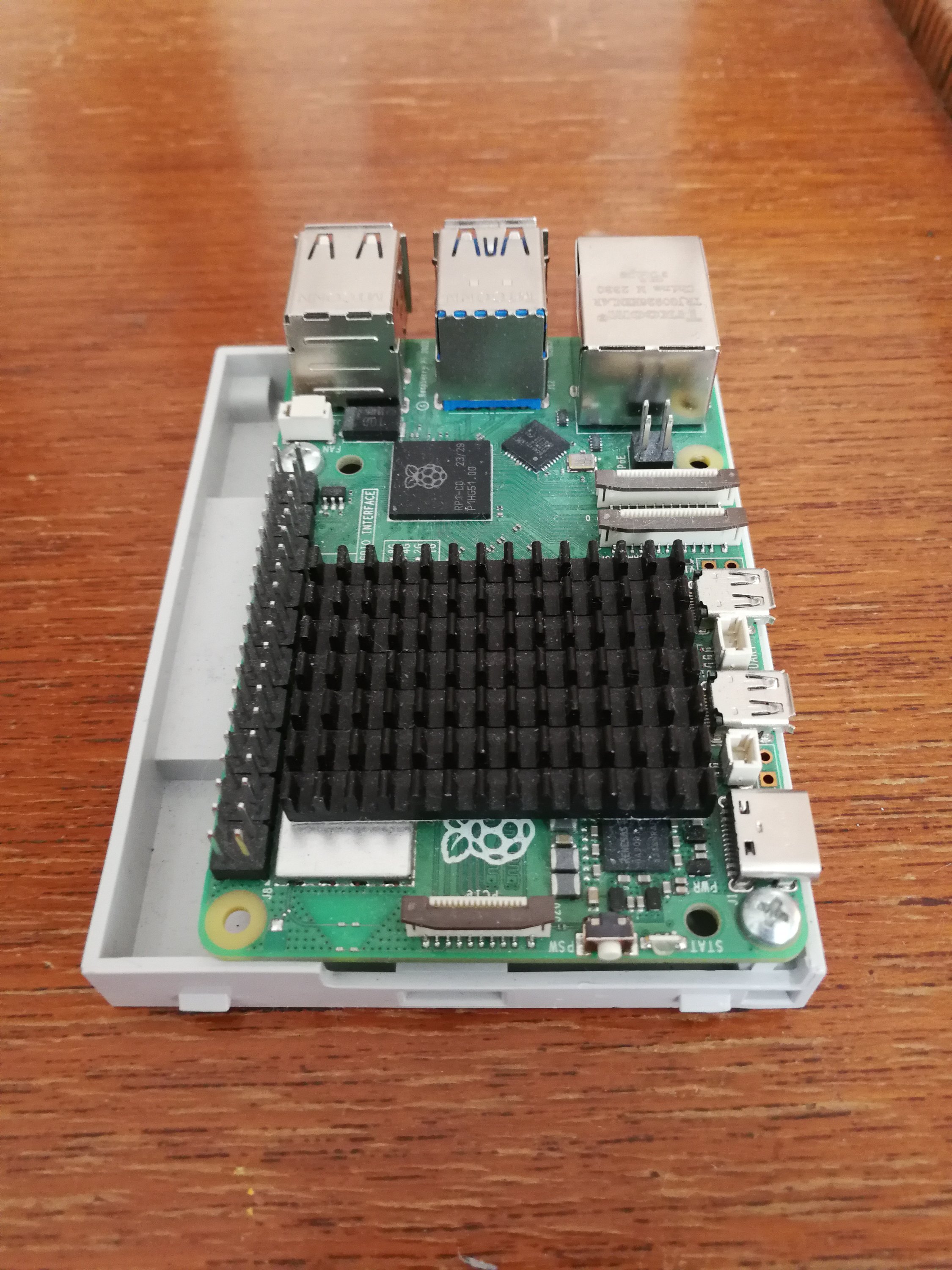

Wenn du den auch in Betrieb hast, kühlst du ihn überhaupt und falls ja, aktiv oder passiv? Soll ja nur Solaranzeige und Pi-Hole verwalten, sonst gar nichts.

Ich kühle in einfach passiv. Er ist aber auch nicht im Dauerbetrieb.
