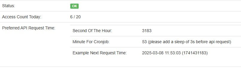

Hab jetzt mal das ganze Netz neu gestartet und die Prognose funktioniert wieder (mal die Daumen drücken)
Dies scheint zu passen, da Solarprogonose.de mir sagt:
