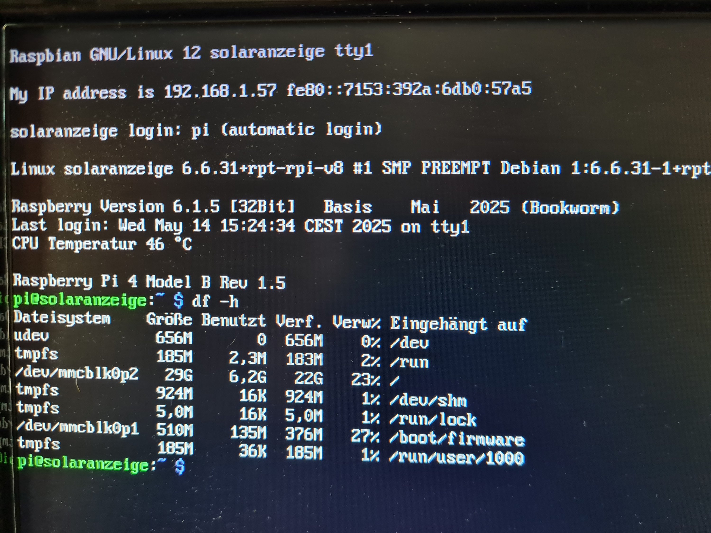

Hallo, habe nun die SD Karte formatiert und wie in der Beschreibung mit Win32DiskImager das Image erstellt und dann im Publikum damit erfolgreich gebootet.
Die Partition erweitert und dann neu gestartet.

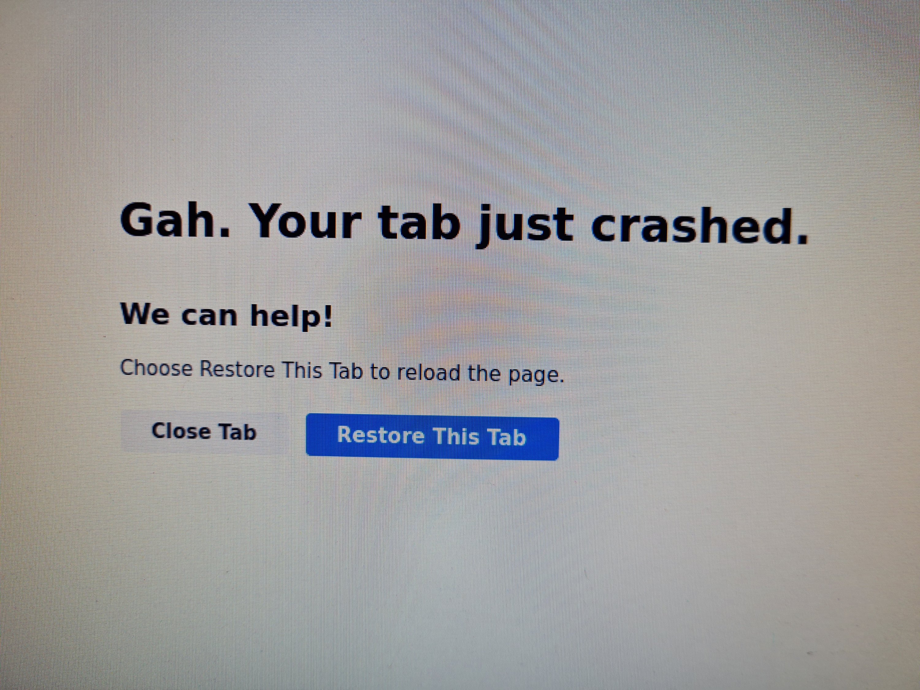

Ich bekomme erst ein paar Mal diese 3000er Fehlermeldung, nach ein paar Versuchen klappt dann die Verbindung und die Grafana versucht die Dashboards zu laden. Dann Crashed er
Muss ich zwingend das Setup mit den vielen Einstellungen durchgehen, damit Grafana läuft und nicht crashed?

Grafana muss ohne Fehler zu sehen sein, auch ohne Setup.
Das sieht so aus, als ob deine SD-Karte "Schrott" ist. Hast du noch eine andere SD-Karte? Möglichst eine von einem Markenhersteller? Oder einen guten Marken-USB-Stick?
Wenn es an der SD-Karte liegt, bzw. am USB Stick, dann bekommst du immer wieder Probleme, auch wenn du das Image immer wieder neu aufspielst.
Pro Tag wird das Image mehr als 30 mal heruntergeladen und installiert. Von einem generellen Problem würdest du sofort im Forum hören.
