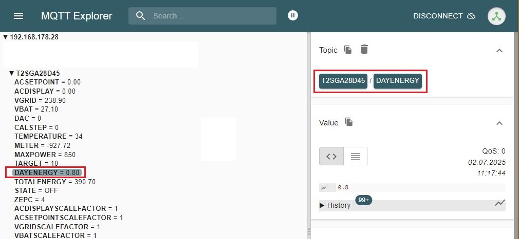

So wie ich es verstehe gibt er etwa unter dem MQTT Topic T2SGnnnnnn/ACDISPLAY die momentan eingespeiste Leistung aus.
Die Adresse des MQTT Brokers kann man einstellen
Das Problem ist nur, dass die Solaranzeige Daten unter dem Topic solaranzeige/... erwartet, damit die Daten "mit Bordmitteln" ohne Programmierung verarbeitet werden.

Ich habe auch einen T2SG u. T2MG-Stick. Da ich im Vorfeld mit dieser Methode schon einige Sachen in Grafana visualisiert hab,
hole ich die Topics über Mqtt-Explorer u. füge die dann in Node-Red ein.
Bin damit zufrieden u. funktioniert ohne Probleme
