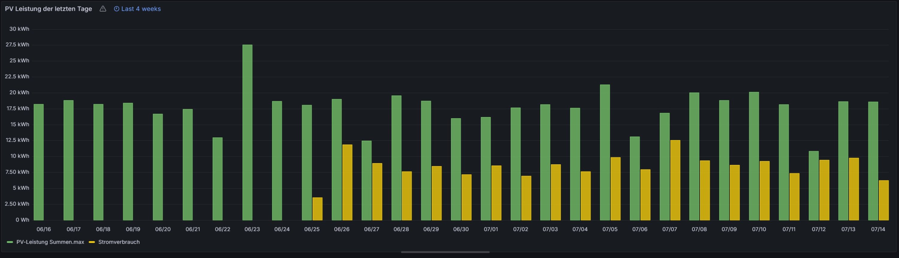

So in etwa hatte ich mir das vorgestellt.
So sieht es nun aus:

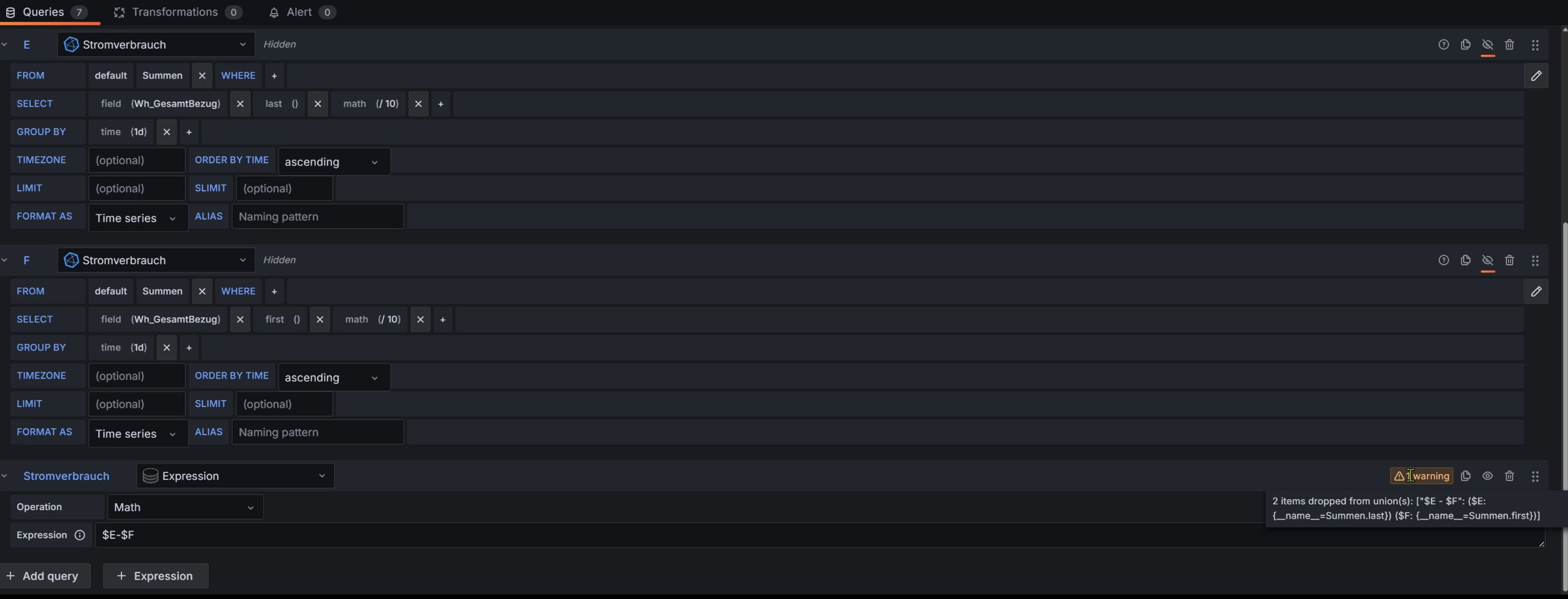

In der Legende unten links steht "PV-Leisung Summen.max" wobei ich keine Idee habe wo das "Summe.max" herkommt....
Und ich hebe eine Fehlermeldung in der Expression vom 2. Graphen:
Da habe ich auch keine wirkliche Idee im Moment, wo da die Warnung herkommt.
Also wenn Du dazu noch Ideen hättest.....
Gruß Bernd

du hast da 7 queries drinnen, zeigst aber nur 2...vorallem die, die ausgeblendet sind!!!!
umpf
Hellsehen wenn ich könnte....

ups, ich hatte nur die genommen, weil dort der Fehler ist - hier die anderen:
