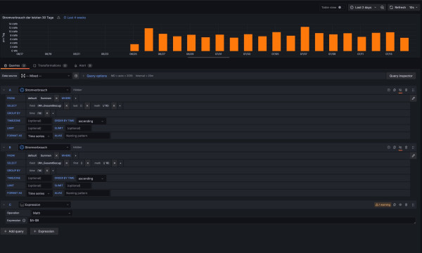

mir reichen in der Anzeige die Tageswerte. Daher werden nur die Expressions angezeigt.
Wenn sich das anders lösen lässt - ich bin wie gesagt blutiger Anfänger und lerne gerne dazu.

Sorry wenn ich Deine Geduld so auf die Probe stelle - ist sicher keine Absicht.
Ich habe die beiden Queries und die Expression vom Stromverbrauch einmal nachgebaut - alleine ohne die Queries der PV-Leistung - und berkomme die gleiche Fehlermeldung. Was für mich bedeutet - der Fehler dürfte hier zu finden sein....

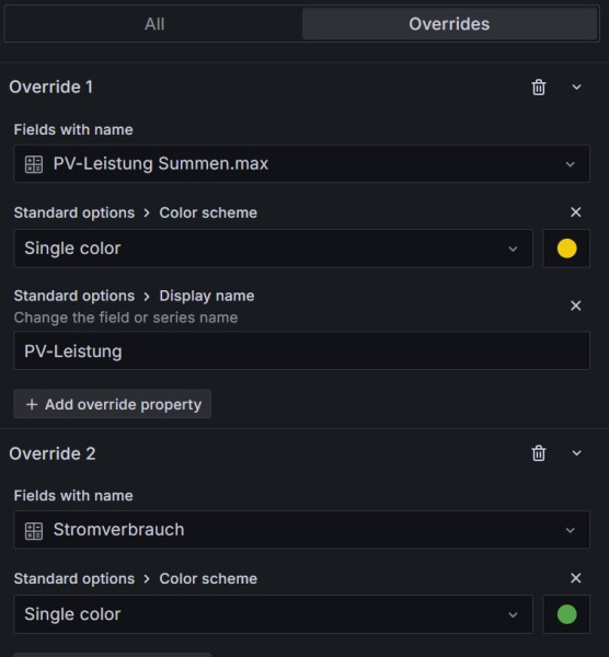

das mit dem Namen "Summen.max" habe ich gerade gelöst - zwar habe ich noch keine Idee wo die Bezeichnung herkommt - aber so habe ich die ändern können:

ich habe gerade mal getestet...... und den Namen der Expression von PV-Leistung in PV-Ertrag geändert.....
Und schon hatte ich unter dem Panel den Labelnamen "PV-Ertrag Summen.max"
kann das eventuell sein weil ich die Werte mit den Queries abfrage? Also unter "Summen" den Wert "max".....
Nur so eine Idee
Wenn ich jetzt noch die Warnung in der Math wegbekommen würde....... wäre der Tag gerettet....
Nur so eine Idee

du vergibst scheinbar keinen Namen im Query
Re: zusammenführen von 2 Balkendiagrammen
Meinst Du bei Querie "A", "B"...... oder meinst Du im Alias?
Das hatte ich jetzt nur bei den Expressions gemacht und die umbenannt - wegen der Labels

nun sind wir wieder bei den 7 queries
im alias,bissel austesten
