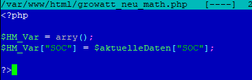

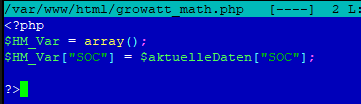

ich versuche derzeit, den SOC-Wert meines Growatt-Wechselrichters an meine Homematic-Zentrale zu übermitteln. Die Übertragung scheint grundsätzlich zu funktionieren, da ein Wert geschrieben wird – allerdings ist dieser immer 0.
Zur besseren Nachvollziehbarkeit hier:
Mein aktuelles growatt_math.php:
Meine growatt_neu_math.php:

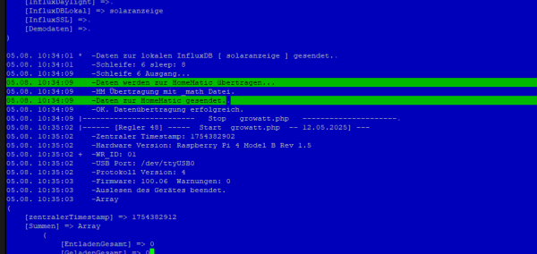

Und der zugehörige Logauszug:
Trotz mehrfacher Prüfung finde ich den Fehler leider nicht.
Es verwundert mich, dass Regler 48 verwendet wird, obwohl eigentlich Regler 108 eingestellt ist in der User.config.php
